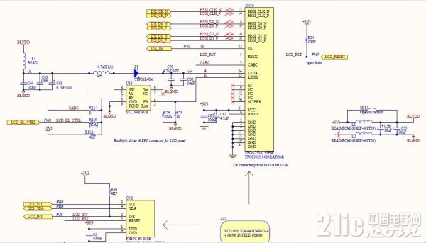

部分原理图照片:

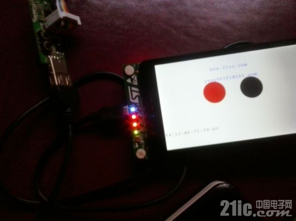

大秦正声|  楼主 | 2016-1-16 11:18 | 只看该作者

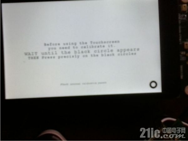

板子效果照片:
校正触摸参数

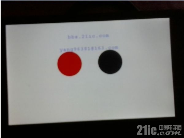

大秦正声|  楼主 | 2016-1-16 11:27 | 只看该作者
开始的工作界面,比较简单。

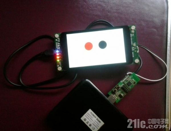

全部板子在一起
