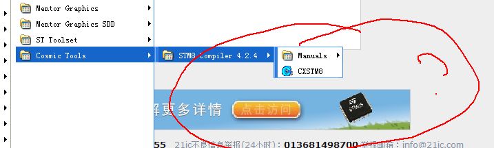

已经安装了STVD和STVP,但安装C编译器后,出来一个Cosmic CxSTM8 4.2.4,点开它似乎也可以建立项目?/
Cosmic CxSTM8 4.2.4是否为Cosmic的编辑环境?!例如类似IAR的这种编辑、编译、DEBUG一体的一种环境?
呵呵,如何把Cosmic的C编译器嵌入到STVD中?!

STVD有选择C编译器的选项,
注册,运行CXSTM8_16K目录下的Lmreg16k.exe,
填写信息后发送到这个邮件, stm8_16k@cosmic.fr
它会自动回个文件给你...

Cosmic CxSTM8 4.2.4
Cosmic是提供STM8编译器的一家法国公司,4.2.4是编译器CxSTM8的版本。
Cosmic 有IDE,但没必要用它,IDE还是用STVD好。

这就Cosmic的IDE ?
