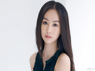

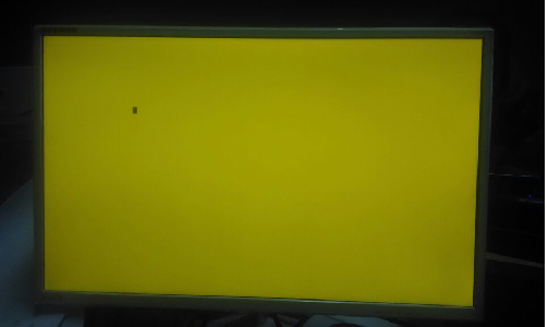

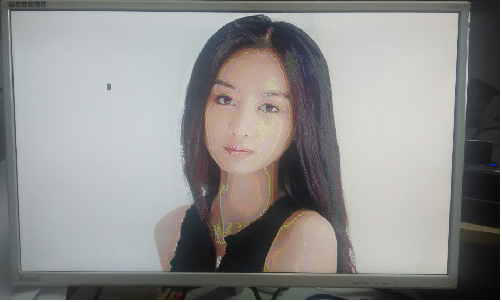

linux54|  楼主 | 2016-3-18 18:24 | 只看该作者
以下是现在通过应用mmap刷图看到的情况,请大家帮忙分析下,看看是哪里问题,单独显示红色,蓝色,绿色,以及黄色,都没有问题的
图片原图
图片原图
现在显示是这样的
现在显示是这样的
单独的显示黄色
单独的显示黄色
linux54|  楼主 | 2016-3-18 18:25 | 只看该作者

gardenhill| | 2016-3-21 10:55 | 只看该作者
要么就是硬件问题,要么就是哪个接口的波形问题,我这边也出现过类似的问题,不过我的是lvds的,问题出在触发行,列,点触发波形的问题正反问题上.
gardenhill| | 2016-3-21 10:59 | 只看该作者
建议去认真读一下 ADV7123 的手册,再看看你的驱动关于行列扫描波形这块问题上.
