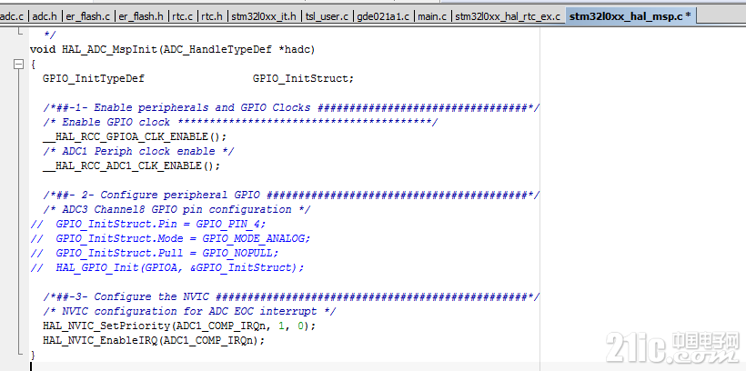

我用到官方开发板+移植的官方库文件,如果一个工程中,只有ADC外设,那么17通道采样结果是1050左右,符合芯片手册说的1.2V基准电压,。
但当我把这个官方例程移植进入我的工程文件后,再次开启AD中断检测17路电压,得到的是2048,相当于1.65V,而且数据稳定,
我把自己的工程文件的主频改到2M。依然如此。
当主频变为16M,则系统第一次采样是1050~1.2V,此后采样均为2048~1.65V,
请问大家知道是什么原因导致的基准电压变化吗?

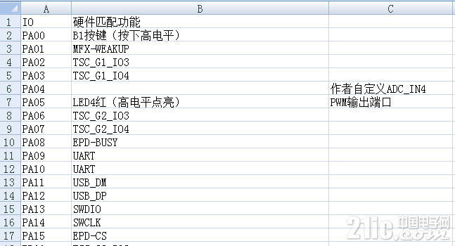

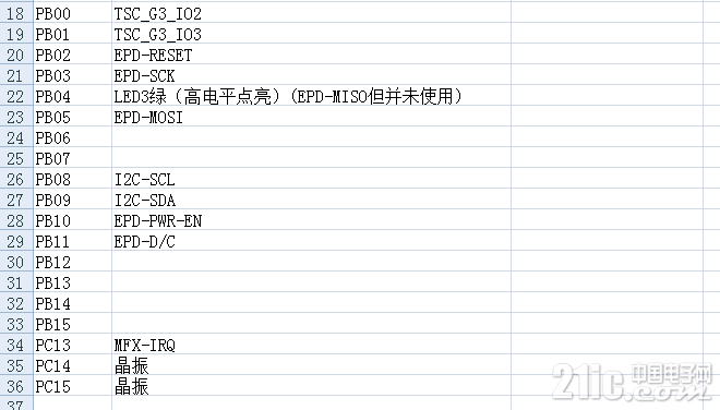

这是优先级设定,因为L053系列的17通道并无外部输出端口,所以未定义GPIO引脚,仅仅定义了优先级和中断,
