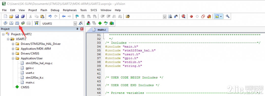

刚好手上有开发板,就测式下,这次选用的是NUCLEO-STM32F042的开发板,项目就随便开个项目(GPIO,USART)都可以。
使用STM32CubeMX生成基本的USART框架,就随便添加点代码。(不添加代码也是可以的)

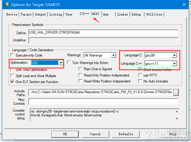

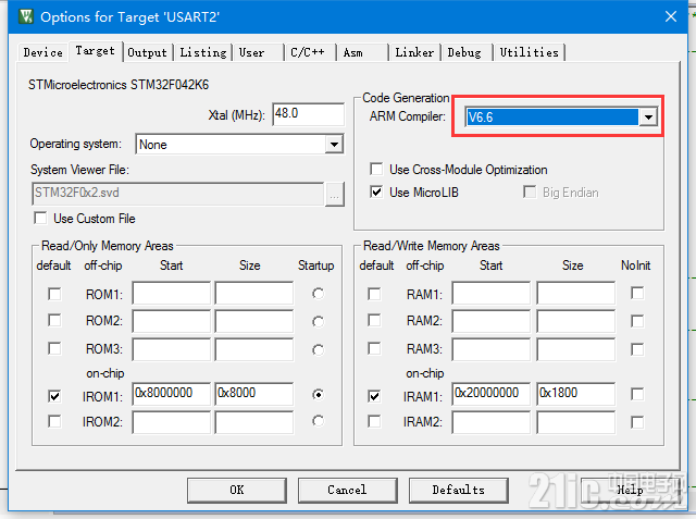

配置编译器选项,分别选择V5.06 update4和V6.6。看了ARM官方文档,V5版本的已经停止开发,以后只维护。ARM推荐大家都使用V6版本的编译器
配置C/C++的选项

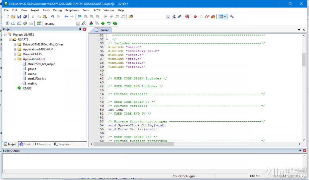

配置完成后点OK,然后编译项目
编译的时候选择Rebuild,保证每次都是全部重新编译。

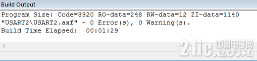

看下V5.06的编译结果
V6.6的编结果
明显的结果对比 V5编译用了1分29秒,V6只用了24秒,一个天上一个地下。
有人说V6编译出来的代码有点大,那我们再选择最大代码优化试试Optimization (-Oz image size)
这次Rebuild只用了15秒,代码明显减小了,但是还没有达到V5的那么小。我觉得也可以了。V6出现了96个警告,可能是C99和gnu99标准不一样吧。
