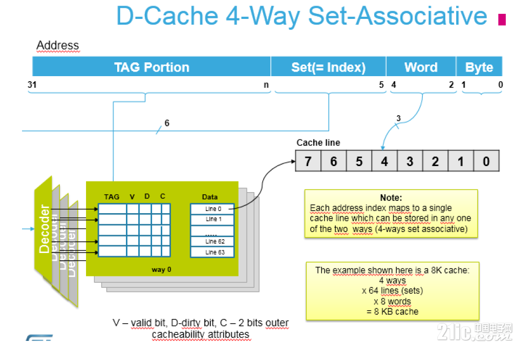

同样这里以D-cache为例,看一下D-cache的构成:
包括Address和cache-line,Address表明其地址,对应一条包含32bytes的cache-line:
读数据时,当地址命中时即cache-hit,便可以直接从cache line中取出相应的数据,反之,当遍历了address都没有找到,就会产生cache-miss,这时便会从实际的内存单元(如SRAM)中取出相应的数据,并更新到某一条cache-line中并修改相应的cache-line信息;
写数据时,就有点不同了,包括write-through策略和write-back策略,当使用write-though策略时,更新cache-line的同时,同样会更新其对应的实际物理地址的区域,当采用write-back策略时,更cache-line的同时,并不是马上去更新其对应的实际物理地址的内容,而是在其认为合适或者所有的cache-line都dirty的时候才会去更新,当然,也可以通过软件让其强制更新,即clean的动作,这一块会在后面的cache一致性问题上也会有体现;
同样,对于为什么将cache拆分为2-way或是4-way,这和cache自身的策略如查找算法等相关,由于本文侧重讨论cache的应用相关问题,所以关于cache本身的策略这里不再详述。

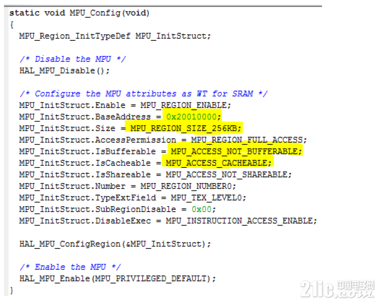

●MPU对memory的配置 - - - - step1
重点介绍一下高亮部分的配置:
● BaseAddress为要配置的存储空间的起始地址;
● Size为要配置的存储空间的大小
● IsCacheable表明这段存储空间是否可以cache
● IsBufferable表明使能cache之后,策略是write-through还是write-back(bufferable)
这里需要特别注意的1点:配置的BaseAddress需要被Size整除,以上述配置为例,即0x20010000除以256K需要是整数!

从结果上看,最后一步比较的结果并不一致,原因比较简单,由于设定的WB策略,所以在step4的时候,数据会暂存在D-cache当中,并没有更新到SRAM1_Buffer,所以当SRAM1_Buffer被DMA拷到DTCM_Buffer中的时候,有一部分可能还是初始值,导致最终的比较不一样,而解决的方法有以下几个:
1. MPU配置的代码,将属性改为MPU_ACCESS_BUFFERABLE,即使用write-though策略

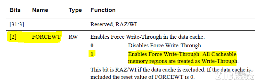

3. 将dirty cache-line更新到真实的物理地址中
