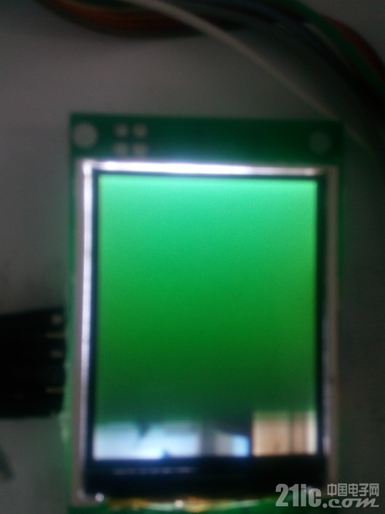

       手里有个家里人不用的山寨机,扔了可惜,留着无用。然后就拆了,发现里面基本没什么可以利用的只有一个主芯片和一个射频芯片,很是精简。唯一可以用的也就是那块1.77英寸的液晶屏了。
       拆掉之后,通过屏幕的排线数量可以知道,这屏肯定是串行驱动。排线借口有好多引脚,但是连接到屏幕内部的只有12个。先拿万用表测量GND,这个还是比较好找的。再找LED的正负极,试几次也就找到了。剩下的就是VCC和信号线了。然后就是那逻辑分析仪分析。通过时序图可以找到哪些是信号线。哪几个是VCC。后来证明其实这样做有点浪费时间。在找资料是,淘宝真是一个比百度好使的地儿。搜索液晶相关,发现与之类似的点开找资料。发现有一个14PIN的液晶和我手里的这块引脚顺序一样。
       店家提供了代码,直接复制粘贴,简单修改GPIO,烧写代码,就成功了,说起来是不是感觉很简单。
       软件采用了模拟SPI的方式向屏幕发送数据。发送的速率和代码的执行效率有关。最初并没有开D-CACHE和I-CACHE,主要是考虑如果速度过快,屏幕可能会跟不上,从而出现问题。当调试好后,就想办法提高刷屏速度了。先是把没必要的延时函数删除,快了一些,但是程度很有限。可以当我把硬件加速打开后。我的天呢。刷屏速度简直快了好几倍。
