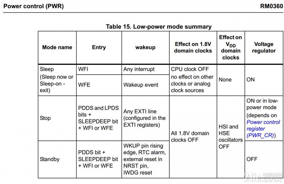

通过RS485,可否将STM32F030从Low-power modes唤醒 ?
1100|3
见附图一,STM32F030的Low-power modes有三种:Sleep, Stop, Standby ;
见附图二,STM32F030和RS485电路原理图 ;
请教:
当STM32F030处于Low-power modes时,可否通过RS485(RS485A、RS485B)将其唤醒 ?
谢谢 !
附图一
附图二
yklstudent| | 2017-8-2 10:39 | 只看该作者
你都说三种模式了,每种模式都有区别的,你发的文档描述的挺清楚的,你自己动手验证下啊

myic200610| | 2017-8-3 10:51 | 只看该作者
可以的
