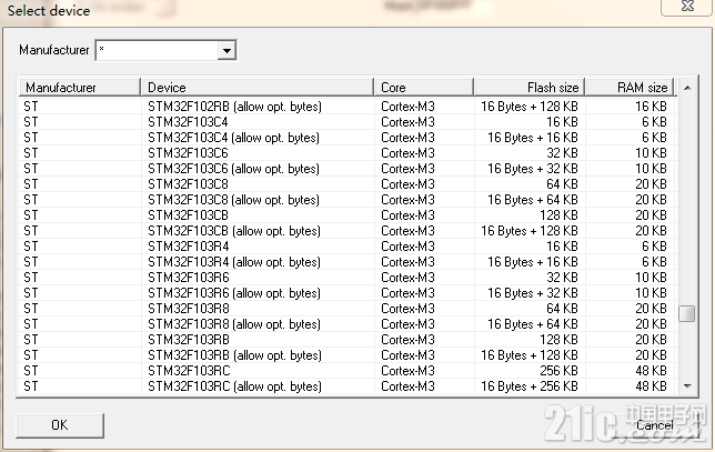

加油吧小鱼儿 发表于 2015-11-23 14:07 | 显示全部楼层
我这里也有个疑问,就是用Segger烧录的时候出现两个选项 ,有的后面有allow opt. bytes,后面同样多出来16Bytes+。。。,这16Bytes不知道是什么意思?
siwuxia 发表于 2016-1-1 11:06 | 显示全部楼层
16Bytes option bytes

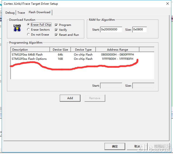

好多年过去了,楼上两位也不知道解决没有,我解决了,问题在于keil的debug选项。
首先代码如下
u16 OptionByte_Read1(void)      //两个8字节合成1个16字节使用
                u8 high=(*(vu16*)(0x1FFFF804))&0x00ff;//读0x1FFFF804
                u8 low =(*(vu16*)(0x1FFFF806))&0x00ff;//读0x1FFFF806
                return (   (high<<8)+low  );
void OptionByte_Write1(u16 data)//两个8字节合成1个16字节使用
                FLASH_Unlock();
                FLASH_OB_Unlock();//解锁
                FLASH_EraseOptionBytes();//flash为ff时候才能写入,所以先擦除,网上很多不成功就是没擦除
                FLASH_ProgramOptionByteData(0x1FFFF804,data>>8);    //写0x1FFFF804
                FLASH_ProgramOptionByteData(0x1FFFF806,data&0x00ff);//写0x1FFFF806
                FLASH_OB_Lock();  //上锁
                FLASH_Lock();
int main()
    Init_UART2();
                        //简单记录复位次数
     OptionByte_Write1(0xa5a5);
    OptionByte=OptionByte_Read1();
    printf("OptionByte=0x%4x\r\n",OptionByte);
然后再keil烧写器配置中,要把16B的Flash打勾选上,不能只选64KB的那个ROM

层主神人,解决了我的重大问题,非常感谢!
