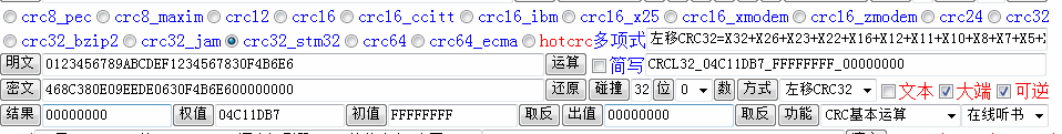

今日方知STM32的UID为96位即12个字节,以前知道STM32内嵌CRC32.

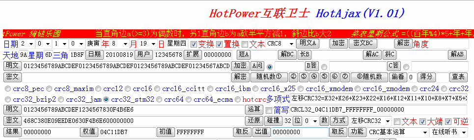

网上在线CRC演算工具http://www.hotpower.org/HotAjax/HotPower_HotAjax.html
HotAjax(曾用名HotWC3)早已支持STM32的CRC32,点击crc32_stm32可选择之。
其权值=0x04C11DB7,初值=0xFFFFFFFF,出值=0x00000000
1.STM32F器件电子签名 发现没有规则 不是我们想像的 96位 从0 一直加到96位的
那么这个STM32F器件电子签名 不规则我觉得是不可能的,一个批次应该有规则的。
还请懂ST的指点。
2.有规则就没第二个问题了,没规则 如何加密呢? 比如我只想要某些ID能用这套程序。或是其它加密算法,如何应用?
道理很简单,它一定是ST内部连续的序列码(肯定小于96位)经过一定校验算法得到(固定)96位的不连续的唯一ID.此ID通过逆运算可证实为ST合法产品。
这个校验算法肯定不是单向散列函数,这和数字签名有很大区别。
本友情算法是利用96位ID和CRC32对芯片加密,这就要求有相应的ISP软件的支持或每个ID对应一个HEX文件。
1.利用96位ID和辅助ID 32位共128位经过CRC32运算后得到校验和为32位数0。
2.将此0“满世界”的相异或、或、加、减等不变的运算实现“无缝隙加密”。
要实现这两个基本原理,首先STM32应该具备IAP函数能够在ISP和IAP过程中都能读出此唯一ID.(这个需要香主解释)
ISP软件在读出ID后再向某4个字节即32位写入辅助ID,程序运行后即可实现2个基本原理。

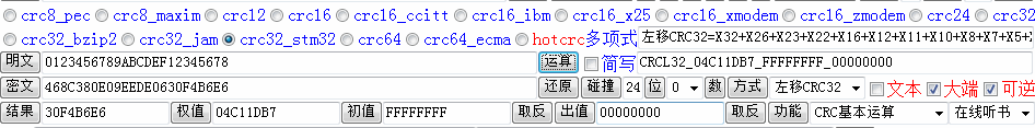

例如UID=0x0123456789ABCDEF12345678
经过CRC32运算后,得到校验和=0x30F4B6E6
将此校验和作为辅助ID写入HEX文件的某个位置(每个Hex文件的不同处,即4个字节不同,若想更深层次的可多层次CRC即多组辅助ID)。
运行时将动态读入的UID()函数+辅助ID共128位进行CRC32的运算,结果必为0
即CRC32(0x0123456789ABCDEF1234567830F4B6E6)=0x00000000
假使UID和辅助ID不配对,即非法拷贝,那么CRC32的结果几乎不可能为0(CRC32有碰撞的威胁)
试想用一个非零的数到处异或等运算将会发生什么???天才知道其后果。
假若将其对GPIO的输出异或会发生些什么???切记加密绝不能用分支比较判断,应该用其运算结果到处乱搞。
而多层次的CRC加密就是要防止解密者恶意修改源程序中的关键CRC运算,防止将其结果强行设置为0。
这就是菜农友情奉献的加密原理。
同理可进行多层次的加密,试想有26层的CRC32运算的嵌套又会发生些什么???
这是俺92年成功**美国福禄克加密狗后为美国人留下的感慨~~~
如果你能让反汇编止步在这26层CRC32嵌套之间,那麽他就别想把此UID对应的HEX克隆到其他机子上玩~~~
