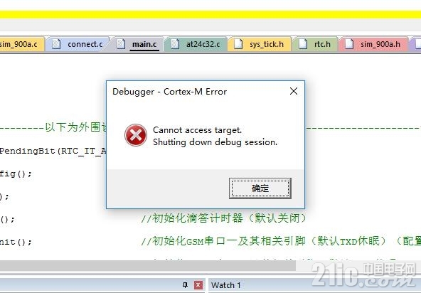

我用STLINK调试STM32程序,点击DEBUG,运行以后,出现以下提示。
请问高手,如何解决?谢谢

Cjy_JDxy|  楼主 | 2017-8-21 13:43 | 只看该作者
换了一个,还是不行。
Cjy_JDxy|  楼主 | 2017-8-21 13:55 | 只看该作者
单步调试,发现
/*----进入停止模式等待RTC的自动唤醒----*/
                                        PWR_EnterSTOPMode(PWR_Regulator_LowPower , PWR_STOPEntry_WFI);
执行到这句出现那个对话框。
Cjy_JDxy|  楼主 | 2017-8-21 14:11 | 只看该作者

上面这段程序也不知道有什么问题,单步执行可以,一全速运行就出那个对话框。
戈卫东| | 2017-8-21 14:12 | 只看该作者
那是正常的。
进入Stop,所有时钟都停掉了,Debugger也会断掉。
Cjy_JDxy|  楼主 | 2017-8-21 15:26 | 只看该作者
戈卫东 发表于 2017-8-21 14:12
那是正常的。
谢谢,我明白了。
