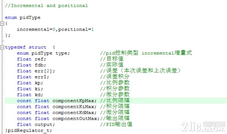

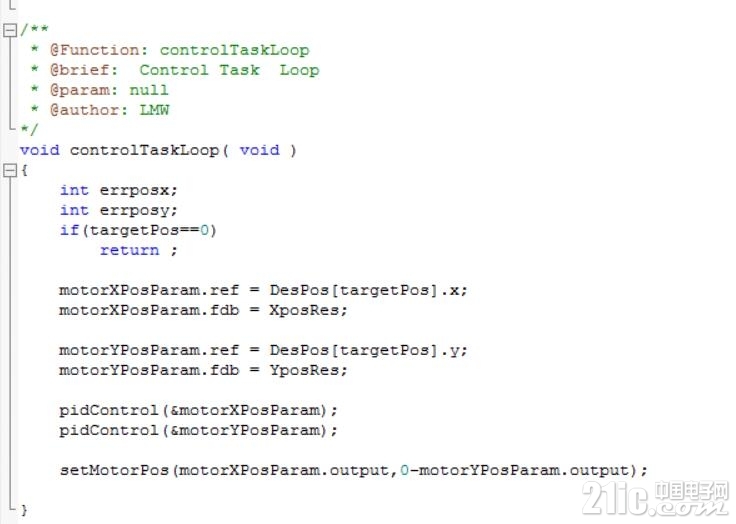

 楼主| qq2216691777 发表于 2017-8-26 17:10 | 显示全部楼层
在控制方面,我用的是最简单的位置PID控制,在每次启动之前都要手动将木板调到水平。个人觉得用增量式的比较好,但是呢,没时间做。
下面是我用的PID控制代码,都是最基础的。不过是之前写的,也算是模块化了吧,想用的话直接把c文件和头文件直接拷贝,把参数填写一下就行了。小伙伴们都觉得写的太复杂了。
关于PID参数这块,还是我之前说的应该用速度环和位置环,其实也不是没时间,主要是太懒。这里为了控制好速度就把微分改的很大,等于是用另一个方法的控制速度吧。相当于速度环中的比例。但是这种写法肯定是不好的。等作品回来了再修改一下。
