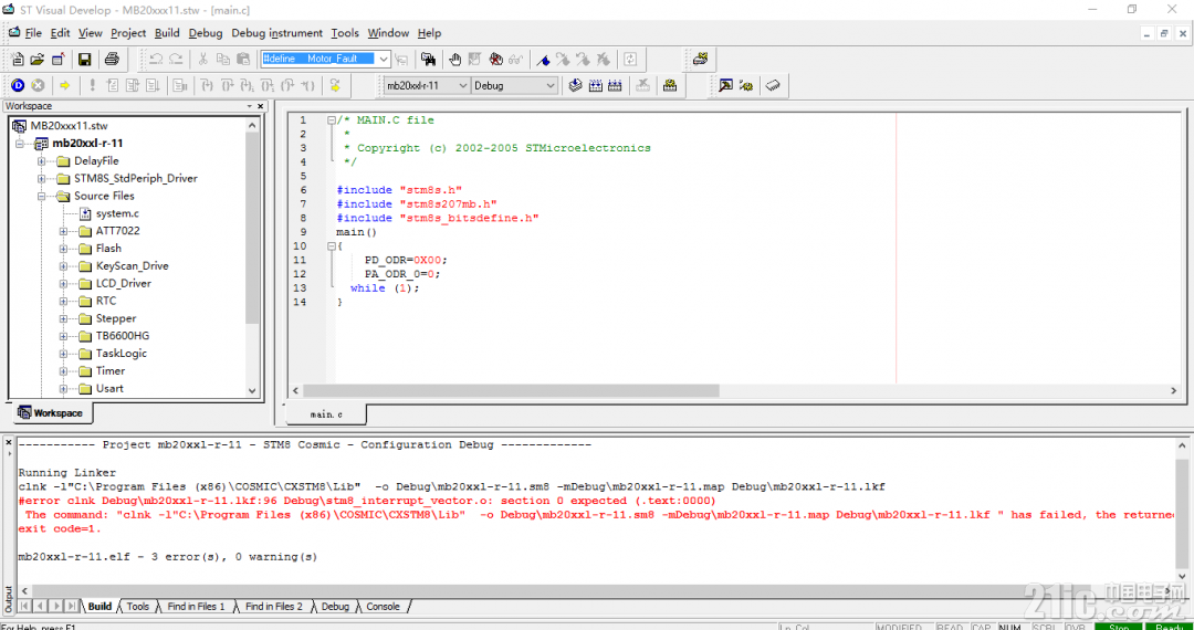

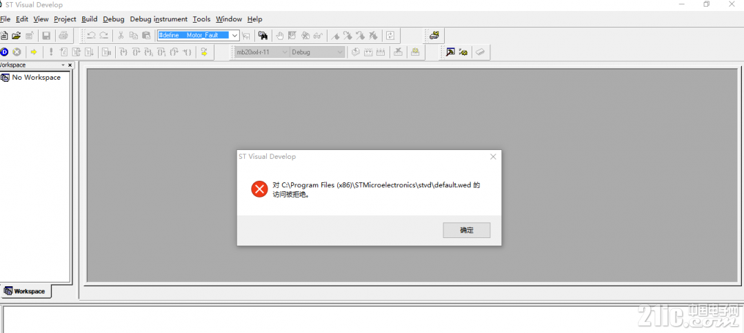

昨天楼主作死,觉的STVD编译太卡了,就把STVD,COSMIC 都卸载了准备重装,结果捣鼓了一天都没装好,目前是这个样子的,每次打开工程,或者关闭软件都会出现 图1 所示,  点击图中的确定后,打开工程编译就会提示
  图2  中的错误,实在不知道怎么办了,求各位指点, 楼主二楼放工程配置图

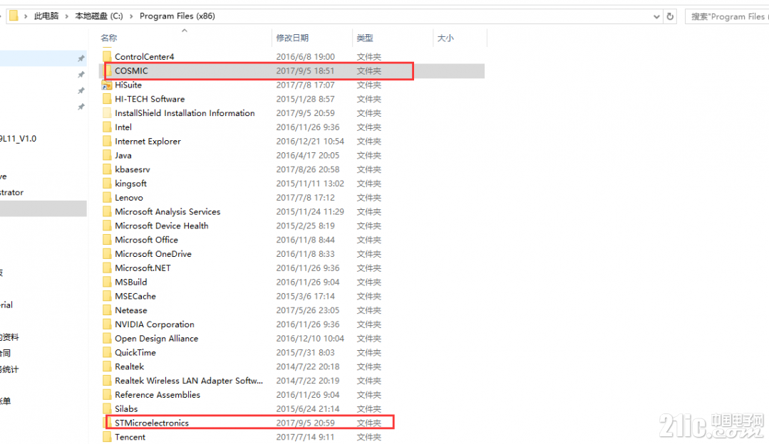

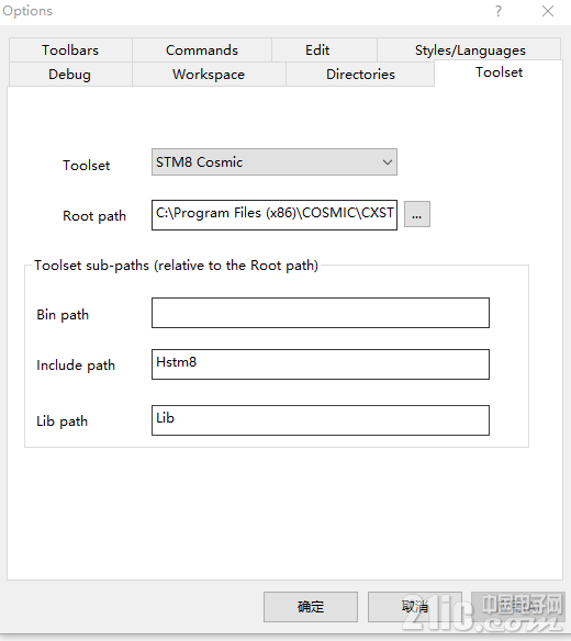

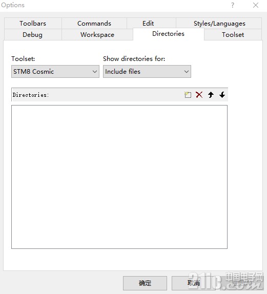

LSLDAY|  楼主 | 2017-9-5 21:41 | 只看该作者
这是楼主的工程配置,和软件安装路径截图

airwill| | 2017-9-6 08:29 | 只看该作者
感觉是个权限问题,这个集成环境给管理员权限试试

LSLDAY|  楼主 | 2017-9-6 09:44 | 只看该作者
谢谢版主回答,另外问下,怎么给权限,重新安装的时候选择以管理员方式打开吗?
LSLDAY|  楼主 | 2017-9-6 10:03 | 只看该作者
版主,我右键打开STVD以管理员身份运行,然后再打开工程就没有那个拒绝访问报错了,然后再编译居然神奇的没有报错激动到哭啊,捣鼓一天多了
airwill| | 2017-9-6 10:08 | 只看该作者
LSLDAY 发表于 2017-9-6 10:03
版主,我右键打开STVD以管理员身份运行,然后再打开工程就没有那个拒绝访问报错了,然后再编译居然神奇的 ...
果然是权限问题,那就设置一下。 恭喜你搞定了

额,怎么设置啊,我现在只能是打开STVD的时候以管理员身份运行,直接双击就会提示拒绝访问
airwill| | 2017-9-7 05:36 | 只看该作者
对快捷方式 点右键属性, 兼容性标签 下面特权等级 选定 “以管理员身份运行此程序”
