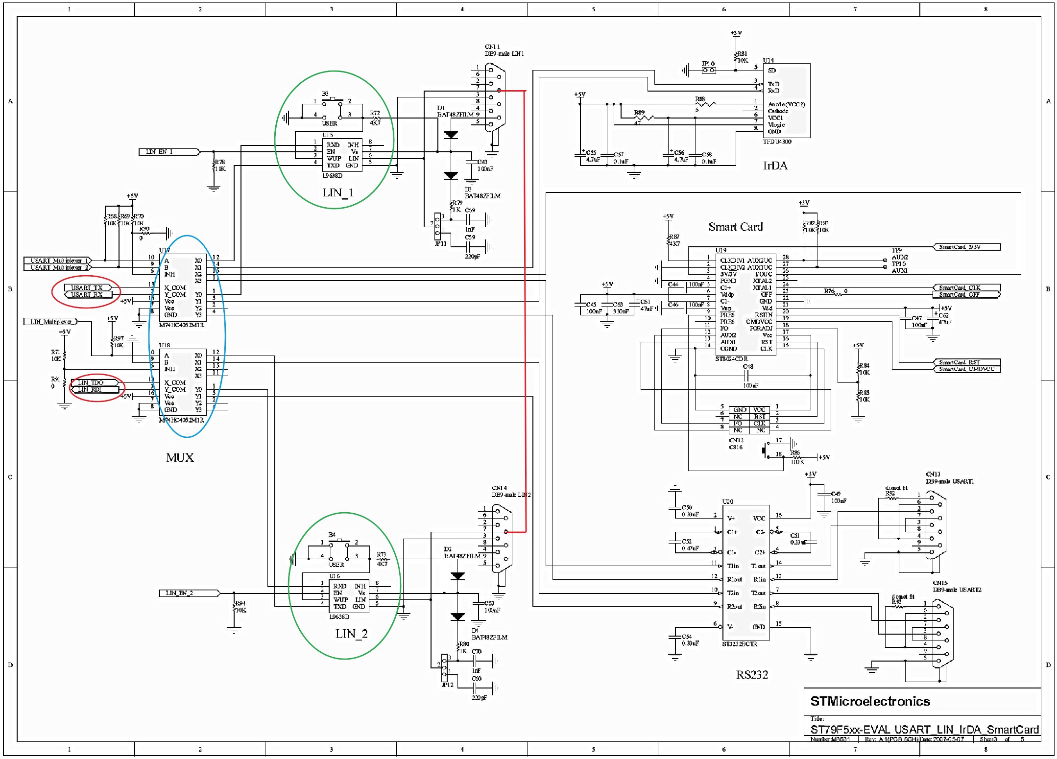

在回答这个问题之前,麻烦大家能够回答小弟的一个疑惑:一个控制器可以控制两个LIN收发器吗,也就是可以控制两个LIN节点吗?
如果可以,小弟现在有一个奇怪的问题:
基本情况:
从节点的地址是0x06,主节点发送一个报文头,报文头中的标识符是0x06,然后主节点响应,发送一个"hello"。主节点能够接收到"hello",因为我采用的带错误侦测的报文头发送,所以报文头发送应该没有问题。主节点接收也没有问题。
问题:
从节点接收不到报文头(换句话说,这两个节点这样就没法通信了)。
这个问题在手册中没有看出答案,希望有经验的朋友能够帮帮忙。(在这里再次多谢DNAutomotive这位朋友上一次的帮助)。

DNAutomotive| | 2011-2-24 14:57 | 只看该作者
一个控制器是不能控制两个LIN收发器的。STM8上32k以上的芯片有两个USART控制器(LIN控制器),你手中的demo板上也有两个收发器分别与控制器相连。根据之前的描述,主节点已经被你调通了,因为LIN的收发器中是一个回路,自己发送的内容自己也会同时收到,这可以用于单个节点自我检测是否发送成功。但这个节点不能同时做从节点,你可以用demo板上另一个USART口,通过一根线将这两个收发器的LIN连起来,实现LIN的主从交互通信。
红线是你需要连接的线,两个红圈分别连接的是STM8上的两个LIN控制器,绿色圈中的是demo板上的两个收发器(需要外部供12V电源),蓝色圈是上次提到的Multiplexer。
这样才能形成一个完整的最简单的LIN网络。
a7208184|  楼主 | 2011-2-24 19:48 | 只看该作者
恩,很感谢DNAutomotive兄台的回答。我按照你的说法这样做了:
我用USART1做主节点,USART2做从节点,两个接口用一根线连起来。我的从节点配置大致是这样的。
配置为从模式,自动从同步功能。从节点地址是0x06。收发使能打开,波特率跟主节点一样,都配置为9600。使能侦测报文头中断和接收中断。
主节点现在确信是没有问题了,然后主节点发送的标识符也是0x06。 不知道为什么从节点还是进不了中断,也就是还是检测不到报文头。。
不知道有碰到过这种问题吗,很明显我觉得应该是从节点配置的问题吗,但是不知道这样配置哪里出错了,望指教下。。
DNAutomotive| | 2011-2-25 09:21 | 只看该作者
UART2收发器的12V电供了么?
a7208184|  楼主 | 2011-2-25 11:13 | 只看该作者
这个USART2收发器U16应该是芯片给他提供电源啊,不会要单独给这个收发器供电吧。而且如果USART2收发器没有供电的话,那么USART1收发器不是也没有供电,那主节点应该应该不能自测吧。不知道这样分析对不对。我现在很怀疑两个节点好像总线线路没有连接,USART2收发器才会没有反应,不知道这样分析对不对。
DNAutomotive| | 2011-2-25 17:06 | 只看该作者
看下电路图吧,demo板是只供5V电源的,LIN总线是12V,所以收发器Vs口是需要供12V的。建议到ST官网去下个L9638D的datasheet看一下。主节点能收到是因为收发器内部TX和RX之间是联通的。可是LIN总线上因为收发器没工作,所以是没有信号的。供12V的时候别忘了共地。:)
