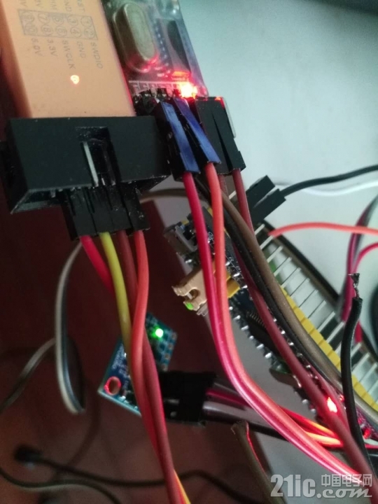

6050调试:
//打开时钟
RCC->APB2ENR|=1<<3;        //设置电平引脚                                                 GPIOB->CRH&=0XFFFFFF00;
GPIOB->CRH|=0X00000033;
SDA=1;
SCL=1;
IIC_Start();                   //start
IIC_SendByte(SlaveAddress);    //send-a
REG_data=IIC_WaitAck();
IIC_SendByte(REG_Address);     //·send-r
IIC_Start();                   //
IIC_SendByte(SlaveAddress+1);  //again send-a
REG_data=IIC_ReadByte(0);      //read
IIC_Stop();                    //stop
Single_ReadIIC(WHO_AM_I)==0x68?//init is ok??
Single_WriteIIC(PWR_MGMT_1, 0x00);                                                                                //unlock sleep   ckock:8M
Single_WriteIIC(SMPLRT_DIV, 0x07);                                                                                //rate:125Hz
Single_WriteIIC(CONFIG, 0x06);                                                                                        //NO DLPF
Single_WriteIIC(GYRO_CONFIG, 0x10);                                                                                //NO TESTSELF
Single_WriteIIC(ACCEL_CONFIG, 0x08);                                                                        //        NO TESTSELF
IIC时序调试。。。。
逻 辑 分析 仪。  发表于 2017-12-26 15:48
 楼主| 山东电子小菜鸟 发表于 2017-12-26 14:26 | 显示全部楼层
静态数据有偏差  需要进一步分析原因
