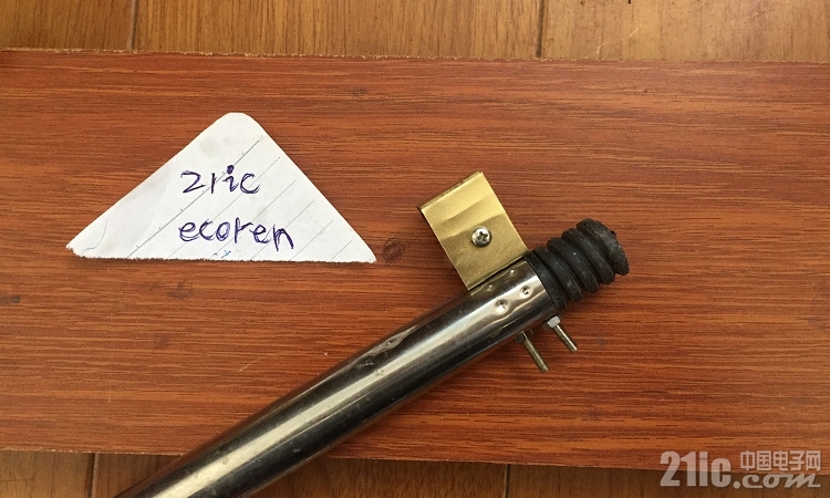

要想整个系统运行可靠稳定,其基础建设是最关键的,一个好的平台在后续调试程序的时候会更省力省心,

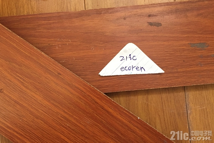

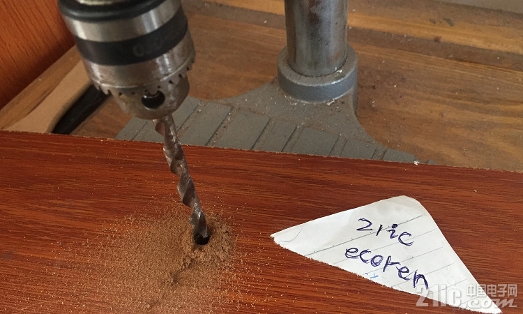

没有人喜欢今天焊条线明天换个芯片的。看我闭关一天的结果,上图。。。

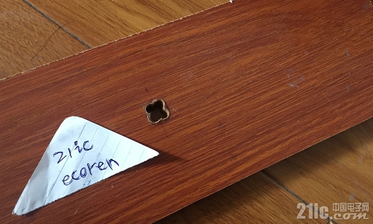

↓  掀了一块地板,准备开料

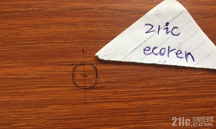

↓  每一次精准的打击都需要做充分的准备,例如描线
↓  钻孔大吉
↓  搞定后的样子,开大孔用这种小钻头真的难为人

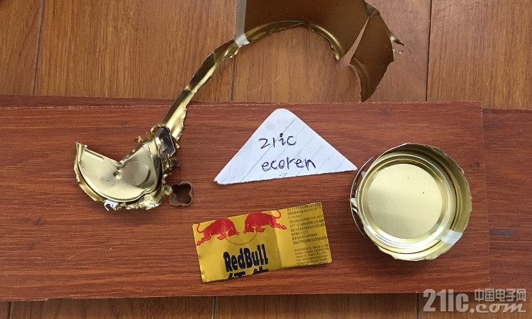

↓  喝瓶红牛提提神
↓  是的,这个滑轮出自红牛

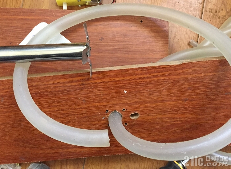

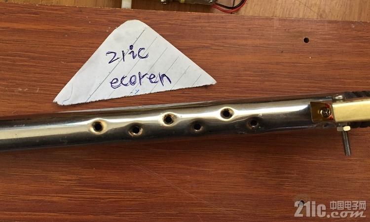

↓  继续钻孔,这些开孔是制造迎风飘扬之气氛的,不知道后续效果会咋样
↓  继续钻孔,这些是固定孔
↓  四只脚,站得稳
↓  橡胶管,制造迎风飘扬的通风管

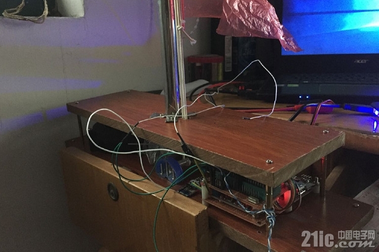

↓  拖把杆的全貌出来了,效果不错,站的挺稳

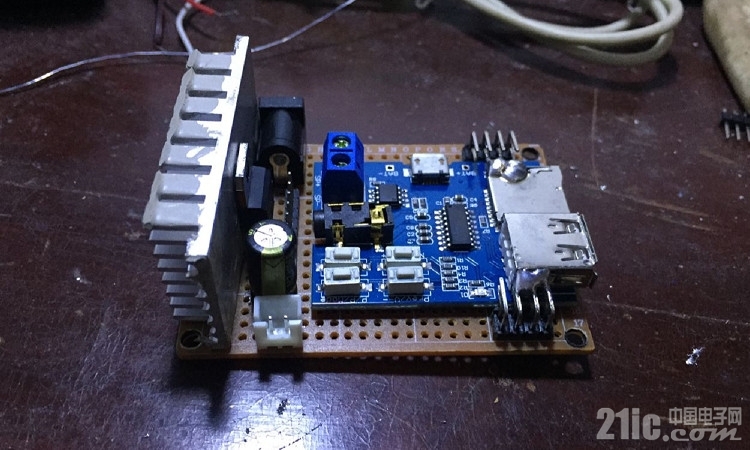

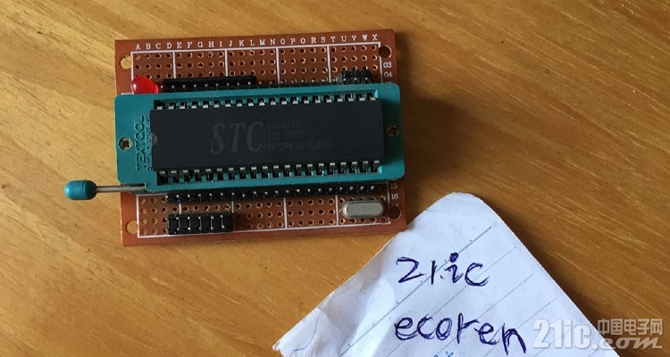

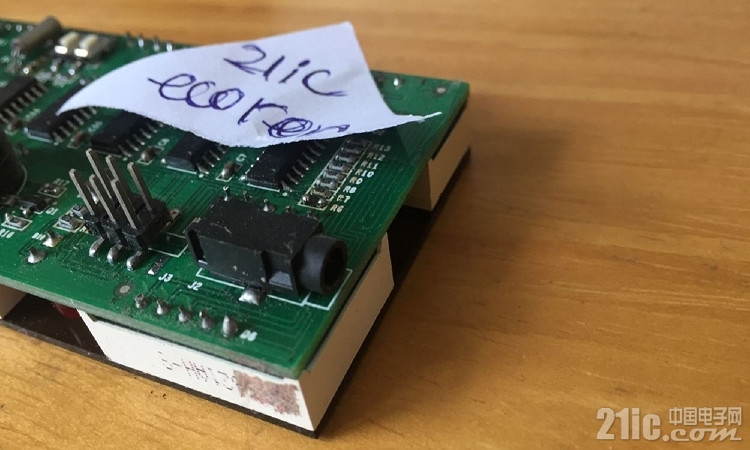

这周末憋在家里不出门,我终于又可以更行了,接下来将展示电气部分啦

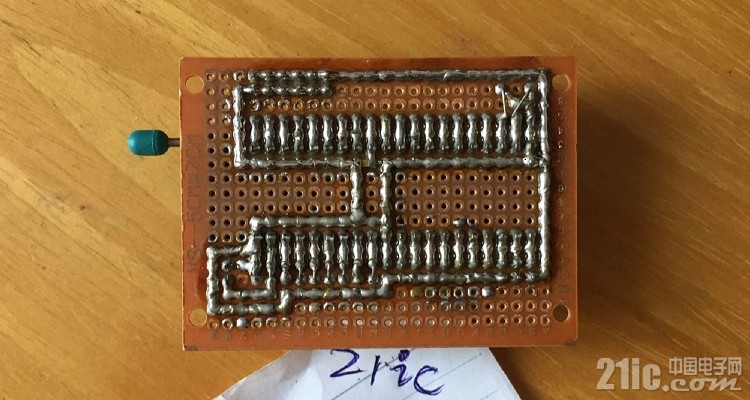

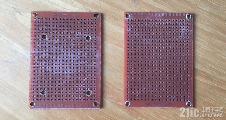

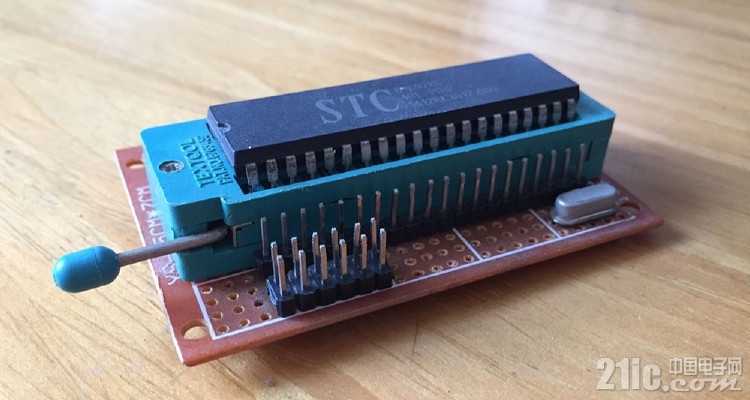

↓  51陪我走过了风风雨雨
↓  横看成岭侧成峰
↓  对于51已是太熟悉了,我这是闭着眼睛焊的啊(吹牛B真过瘾)

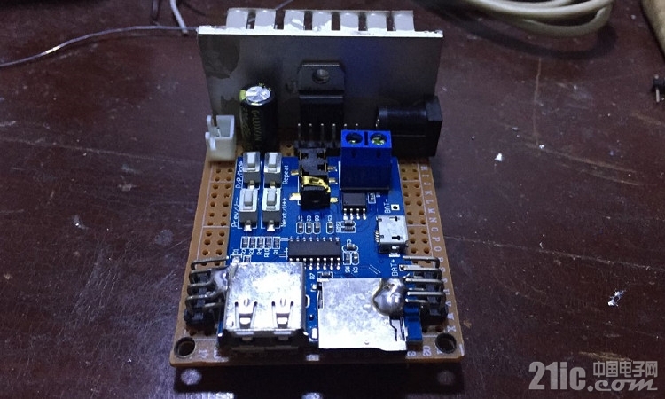

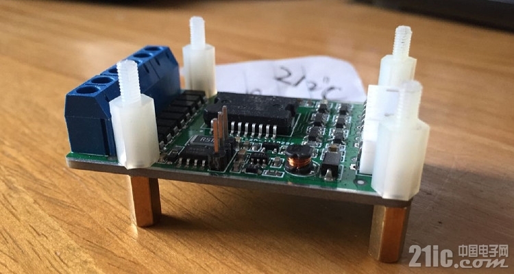

↓ L298驱动板,焊这种封装着实让人打怵(此处不想继续吹牛了)
↓  热风枪可以完美收官
↓  远近高低各不同,今天这首诗很应景啊
↓  MP3这样搞可不可以哇

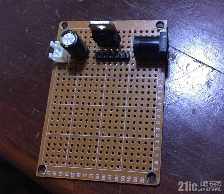

↓  是的,我是大家熟知的7805,江湖赫赫有名
↓  实现了我的设想,布局是门艺术,还需努力掌握精髓啊
↓  看看布线
↓  由于MP3板没有安装孔,只能用焊接的方式来固定哈

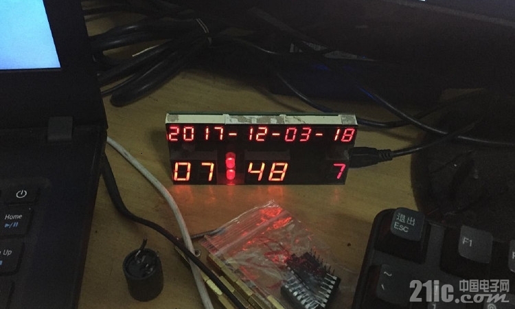

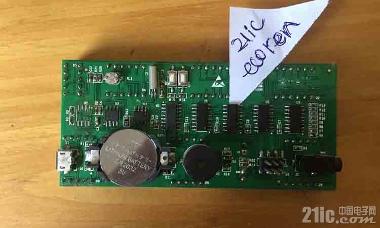

↓  这个是以前给自己做的万年历,现在可以二次开发了
↓  拆开是这个熊样的,出门还需要打扮啊
↓  当年做的板子布局还可以吧
↓  可以通过这个音频口跟整个系统交互,就看再次开发的情况了

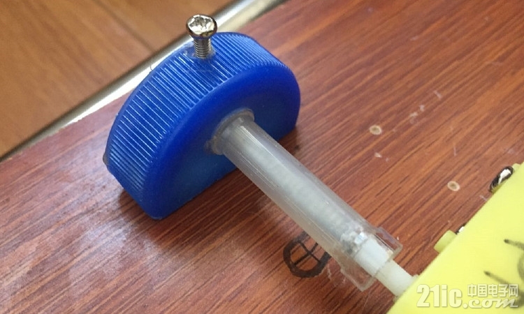

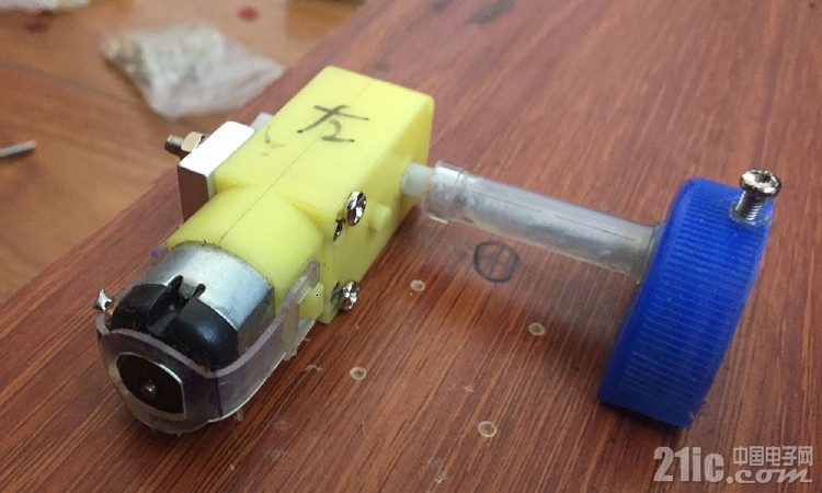

↓  升旗电动机
↓  升级电机轴承,有没有脉动回来的感觉
↓  鼓风电机,迎风飘扬的效果就来了
↓  双电机合影来一张

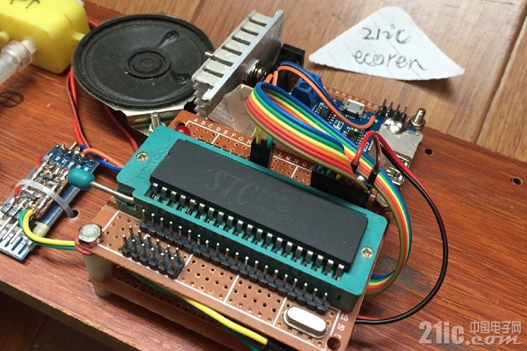

↓  组装电路板
↓  继续组装啊

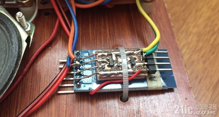

↓  组装蓝牙,用扎带绑紧
↓  这是控制部分的电路啦
↓  来张集体合影吧

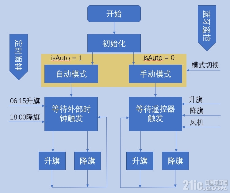

软件设计
软件调到晚8点,磕磕绊绊的,已经有很大效果了。凑个白天拍个视频啥的分享一下哇。
↓  经过多方面斗争,决定用这个思路
↓  电路板加在中间,万用表真的不好下手,调试难度加一打

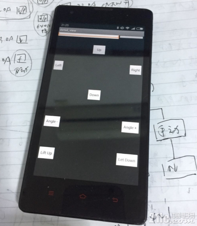

↓  蓝牙遥控就用它
↓  时钟遥控就用它
