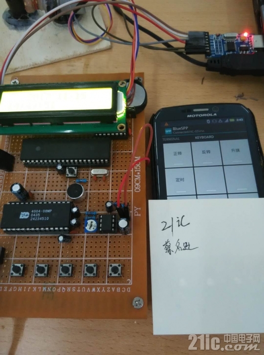

   第一次发帖,不知道该怎么说,借助21ic提供的平台,自己利用课余时间做了国旗升降系统。
采用大家最熟悉的的52单片机,io口刚好够用,用到定时器(200ms读取DS1302时间,1602显示)还有串口(蓝牙)。
此外还用到isd4004芯片,能够录制音频,而且保真度也挺高,并且能指定播放和停止等。因此用起来录制国歌。
音频信号采用lm386进行信号放大,直接驱动0.5W的喇叭播放。
时间信息采用ds1302芯片,用法也比较简单,采用32.768KHz,+-10ppm精度的晶振,几天下来误差还是可以接受。

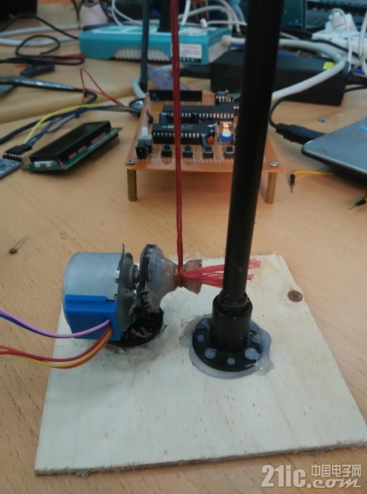

电机采用便宜而且又很常见的DC5V-28BYJ-48 步进电机,驱动芯片采用ULN2003。

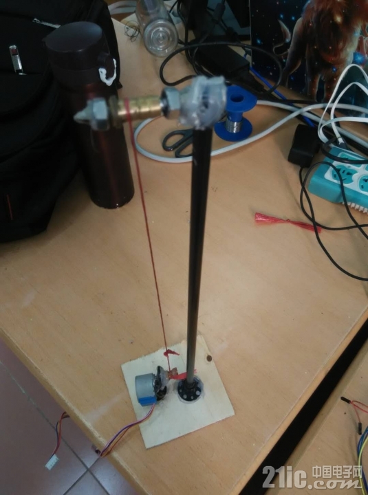

国旗杆方面,因为手头没有定滑轮,就用螺丝和螺母还有一个不知道叫做什么的东西做了个,感觉还可以。
目前可以实现国旗时间,日期,星期的显示,国旗的升降和暂停,国旗升国歌同时播放。
国旗达到顶端国歌刚好停播放完全。另外还实现蓝牙遥控国旗暂停,升降,同时也具有国旗升国歌同时播放,国旗达到顶端,国歌刚好播完。
最后一个功能是定时升降的,因为IO口基本没有了,所以就没有从硬件上考虑增加,想通过蓝牙进行定时时间设置,不过最近有单时间比较忙也没有搞。

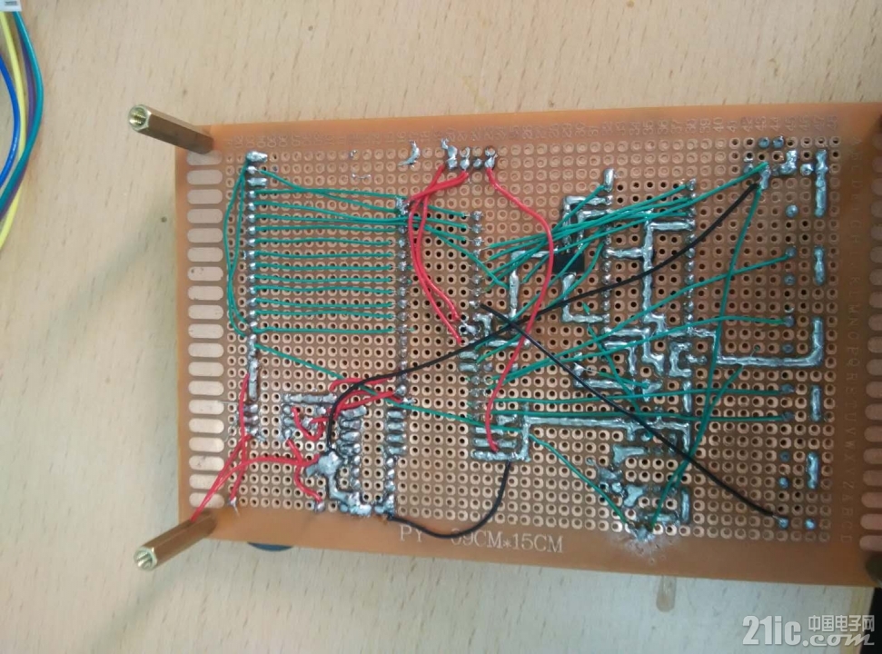

当时想用直接用AD画图之后打板来做,但是看到实验室啥都没有,就用洞洞板自己焊,而且还有师兄留下的isd4004模块。
附件给出AD的原理图,初学者,画的真的很一般,见谅。
最后给出用洞洞板焊接的实物图。

蔡名进|  楼主 | 2017-11-15 15:02 | 只看该作者
用了以前的一部手机,用蓝牙串口,设定时间时,因为1602显示空间有限,
设定的时间就连续显示,图片中就是设定14点47分04秒自动升国旗奏国歌。

国旗升的过程中,可以随时控制停止,百度云视频:http://pan.baidu.com/s/1dFEmThf
定时设置国旗升起并伴奏:http://pan.baidu.com/s/1c1YXzvM
最后一个调试视频:http://pan.baidu.com/s/1mhRV7Yw
当然,最重要的自然是开源 国旗升降系统.zip (134.75 KB) ,代码已经打包,希望我们大家在21ic中共同成长,向各位大神学习!!!
拍摄的角度不好拍摄的水平很低,各位真不好意思!!!!
PS:国歌放完之后,红绳结点并未达到顶端,原因是开始的位置并非设定位置,因为升国旗前,进行了正转和反转操作,因此造成误差。
