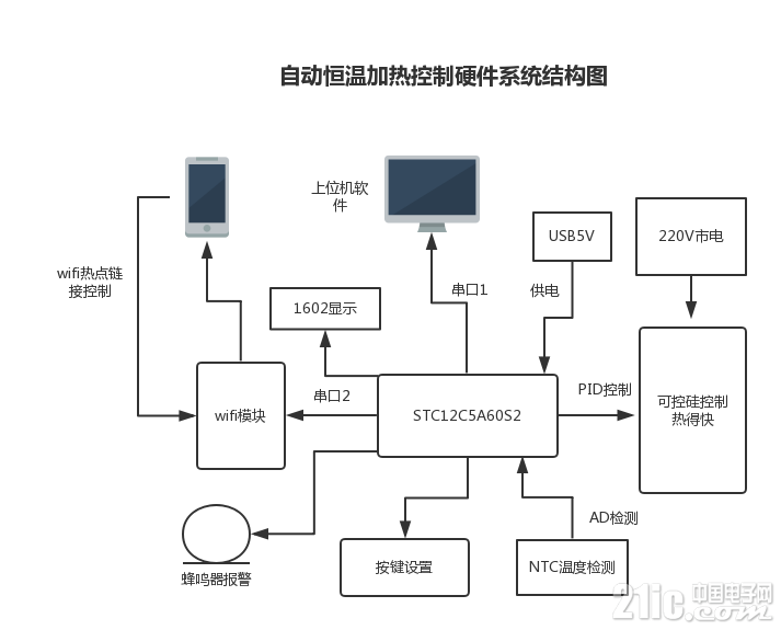

参加本次活动,已经设计好硬件电路和初步的软件功能,简单介绍下设计的功能:
1.采用增强型51单片机stc12c5a60s2单片机作为主控,板载有蜂鸣器,LCD1602液晶等;
2.NTC热敏电阻作为温度传感器;
3.控制温度部分为加热控制温度,采用可控硅控制热得快加热棒加热;
4.制冷这个功能没有做,恒温加热控制部分采用PID算法控制;
5.添加了wifi模块,作为热点,与手机连接后,可用APP设置加热温度值,及报警值;

一.硬件结构图

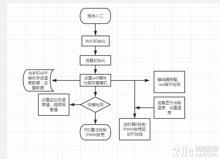

二.程序框图

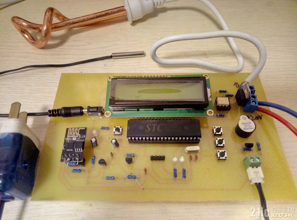

三.实物介绍

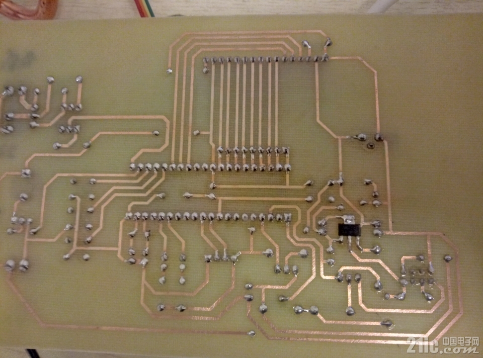

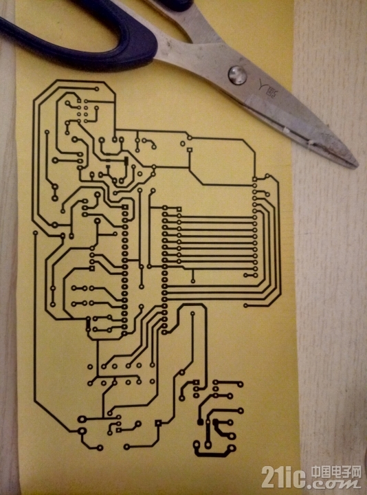

自己做的手工覆铜板,单面板,元件布局分散开来,板子长宽10cm*20cm,纯手工制作,节约时间成本。
制作这种单面板需要的材料设备有:打印机、光面A4纸、热转印机、腐蚀粉、塑料容器、环氧树脂单面覆铜板,主要就是这几样必不可少。
这是经过转印后的电路板照片,热转印机已经将打印在光面A4纸上的电路丝印转印在覆铜板上。
接下来就是将板子放到盛满腐蚀液的容器中进行腐蚀,腐蚀的原理就是容器中的溶液和电路板上的铜皮发生化学反应,将铜溶于溶液之中,电路板上那些线路覆盖住的铜皮就被保护下来,没有被腐蚀掉,经过一段时间电路板就腐蚀完成了。
这就是经过腐蚀后,再把元件焊接上后的电路板背面照片。

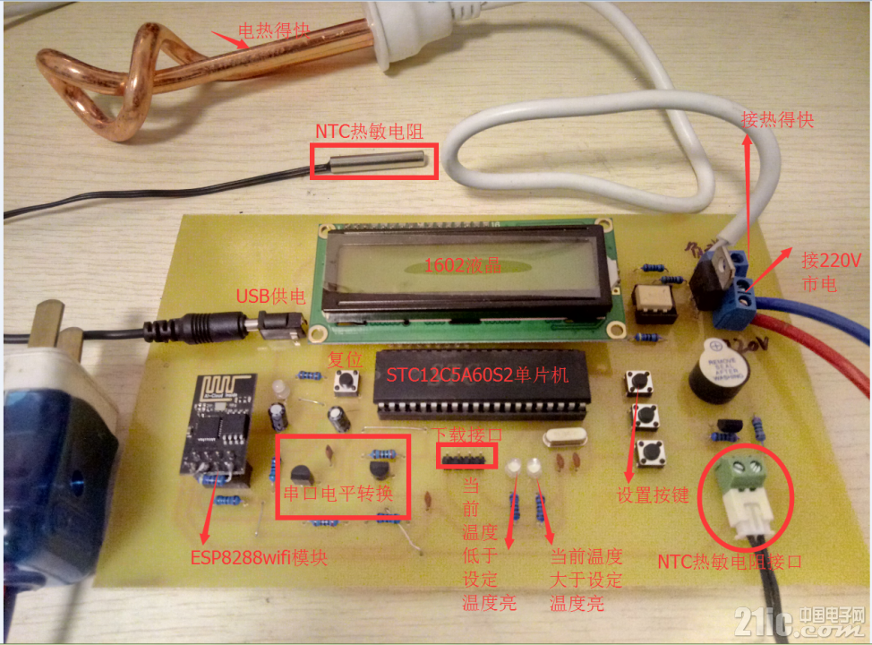

好了,整个电路板硬件焊接已经完成了,看下正面的照片。
再来一硬件组成介绍。
硬件完成来,接下来按照程序流程框图来编写程序,让板子工作起来。

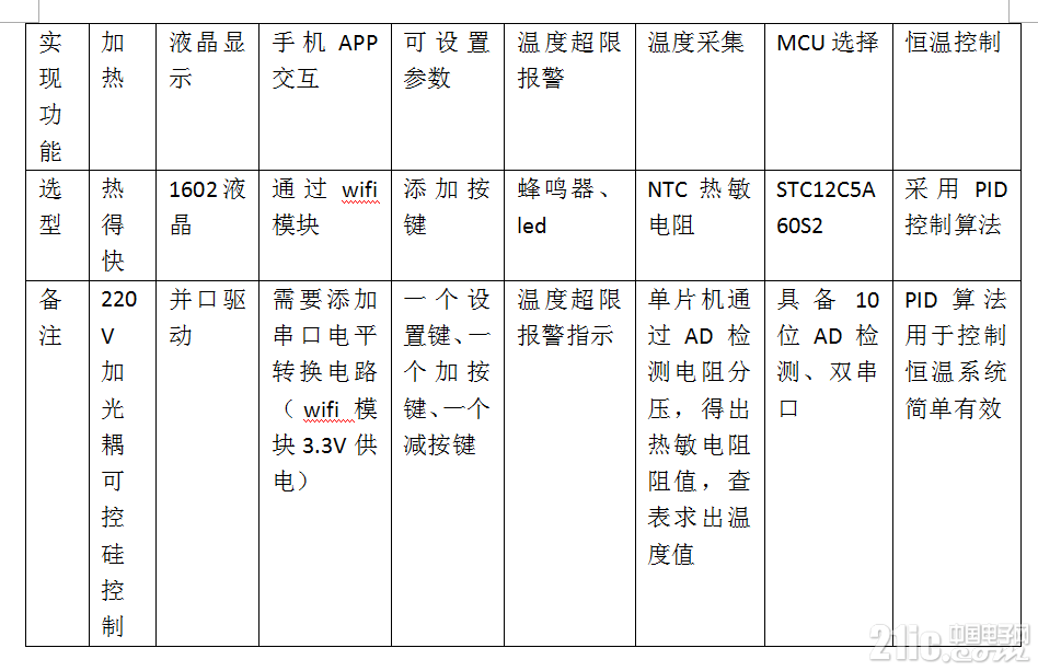

写程序的过程,首先要规划整个设计的大框架,即本设计要要具备那些功能,要达到什么样的效果,根据这样以结果来寻找实现的的方法,进而得出整体思路。
我们要设计一个恒温加热系统,而且要有液晶显示,还得可以设置加热温度,最好还要有手机APP进行交互控制,那么我们先列表写出实现这些功能需要的器件。
我们再根据要实现的功能列出以下要实现的模块化程序。
1.温度采集程序(主要有AD检测函数和查表求温度函数组成);
2.接收APP数据解析函数(完成对app通过wifi发送来的数据的解析);
3.温度比较控制加热输出函数(通过比较当前温度与设定温度值,利用PID算法控制moc3021光耦的导通与关闭,进而控制加热时间,以达到恒温效果);
4.周期性向APP发送温度数据参数函数(通过设定固定周期向APP发送温度及设置温度数据,达到电路板与APP数据同步);
5.液晶显示数据(显示当前温度信息、设置温度信息);
6.APP利用E4A软件编写(这个软件编写简单的数据交互很方便,而且容易上手);
程序就是按照以上各个模块功能程序组成的,经过调试成功后,拍下上电工作照片。

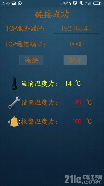

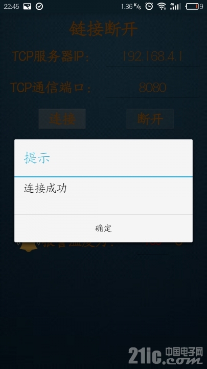

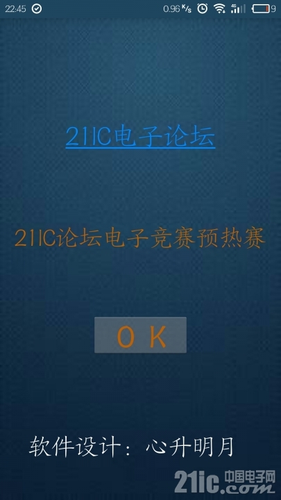

关于APP的使用

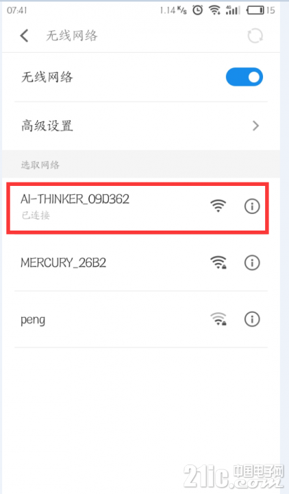

1.首先手机连接8266模块发出的wifi热点,无需密码。
2.打开恒温加热软件(给APP起的名字),连接wifi服务器IP:192.168.4.1:8080,弹出连接成功提示后,就可以显示数据界面如下。
只要连接成功后,APP就可以获取当前的温度、设置温度、报警温度数据,
APP中设置温度、报警温度可以调整,调整过后APP会自动将调整值通过wifi发送至wifi模块,单片机从而解析出调整值并显示。

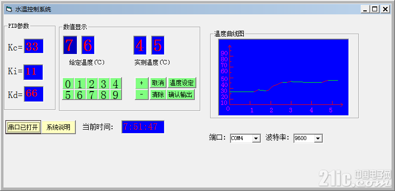

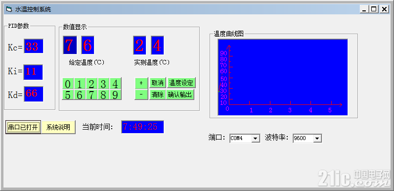

四.上位机介绍上位机采用VB编写,界面利用了网络资源上找到的源码,修改下了串口接收发送部分,实现了可显示当前温度以及温度曲线,可设定温度等功能。控制温度实际效果图如下:
设定温度为76度
