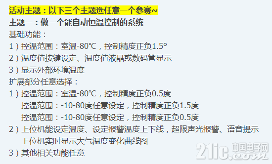

选题的要求:
完成情况
基础功能:
1)控温范围:室温-80℃,控制精度正负1.5°       (完成,我的精度在0.5°)
2)温度值按键设定、温度值液晶或数码管显示       (完成)
3)显示外部环境温度     这个没做哈哈哈哈(居然有这个。。。。审题不行啊,不过这个就是用多一个温度传感器而已啦,我的想法不是实时检测外部温度,而是用定时器,隔一段时间检测,毕竟外部温度变化不会太大,而恒温系统里面的温度检测就需要实时监测)
扩展部分任意选择:
1)控温范围:室温-80℃,控制精度正负0.5度        (完成)
     控温范围:-10-80度任意设定,控制精度正负1.5度
     控温范围:-10-80度任意设定,控制精度正负0.5度
2)上位机能设定温度、设定报警温度上下线,超限声光报警、语音提示
     上位机实时显示大气温度变化曲线图                  (完成)

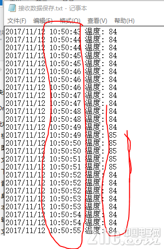

3)其他相关功能任意                                            (完成,实现实时温度保存)

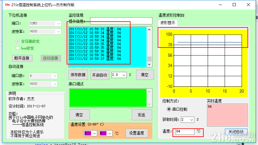

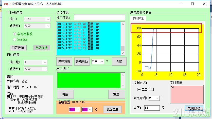

说说我的测试效果吧,本来觉得温度85度比较难达到,但是经过测试,温度还是达到了85度。为此我还修改了上位机的温度上限
哈哈哈
