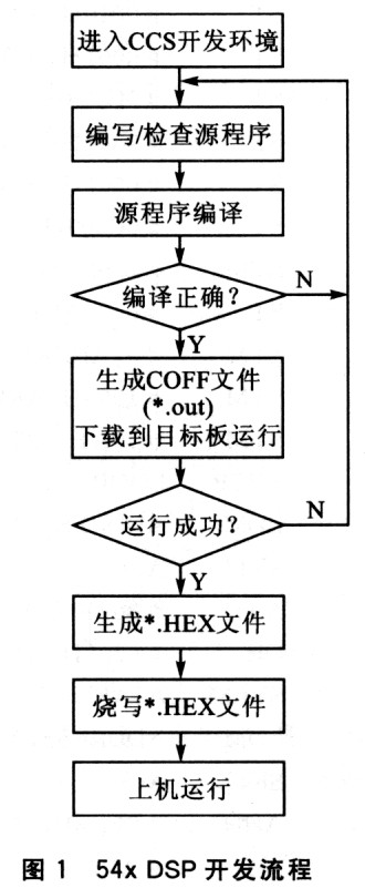

CCS集成开发环境是TI公司针对其全系列DSP开发的仿真编译器,可开发目前TI公司几乎所有类型的DSP芯片。在CCS集成开发环境下,54x DSP的开发一般分为以下几个步骤:程序编写、程序编译、COFF文件生成、仿真运行、HEX文件生成、程序存储器烧写和上机运行等,具体流程如图1所示。
在源程序正确的情况下,可编译生成COFF(common()bject File Format)文件,其后缀为.out,可用于进行硬件仿真运行,但不能直接作为程序烧写。如果要将程序写入DSP的外部程序存储器,首先要根据.out文件生成HEX文件。
HEX文件的生成需要调用专用的生成程序HEX500,在WIN32环境下执行HEX500*.cmd命令,生成需要的*.hex文件。按照命令文件*.cmd中的选项,可设置存储器的类型、位数、起始地址,程序的人口地址、引导方式和hex文件的格式等。下面是一段用串口对8位串行EOPROM进行引导的命令文件的例子。

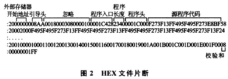

仍然用前面的例子,命令文件生成的HEX文件片断如图2所示(用UltraEdit-32打开)。
在命令文件中,也可以根据具体应用情况的不同规定不同的参数,例如,当使用并行存储器作为程序存储器时,则引导装载命令就要改为parallel。

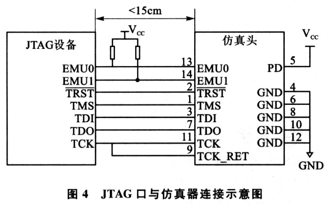

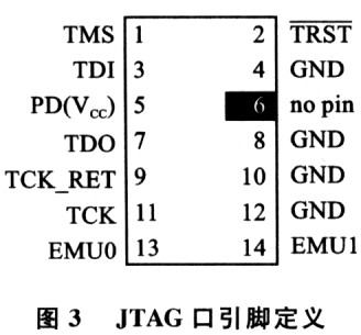

为仿真调试的方便,54x DSP器件都具有仿真编程用的JTAG接口,其引脚定义如图3所示。
通过JTAG口,可以与DSP建立通信联系,并通过特定的程序,控制DSP的内部单元,让DSP执行预定的操作.这是DSP实现现场可编程的硬件基础,如图4所示。
4 现场可编程的实现方法

对DSP进行现场编程,需要用到的器材有计算机和DSP仿真器;需要用到的软件有CCS集成开发平台、UltraEdit-32程序和DSP现场编程程序。具体操作步骤如下:
①在CCS集成开发环境下,将程序编译完成,并在目标板上运行通过。
②打开程序存储器窗口,根据程序的起始、结束地址,将整个程序代码存储为一个数据文件(dat文件)。
③生成hex文件。
④用UltraEdit-32程序打开hex文件,找出程序人口值和程序长度值以及程序开始地址值.
⑤调入烧写程序,并装载入系统芯片.
⑥将程序入口值、程序长度值、程序开始地址值填人现场编程程序中并编译通过。
⑦将存储的程序代码调入数据空间的适当位置(存放位置自定)。
⑧运行现场编程程序,通过DSP将代码写入外部程序存储器。
以上步骤仅在编程开始时进行,一旦编程开始,就可以连续对多个器件现场编程。
