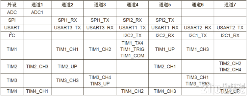

aizaixiyuanqian|  楼主 | 2018-1-31 15:23 | 只看该作者
接下来我们来看一下,DMA 1 主要有哪些通道
aizaixiyuanqian|  楼主 | 2018-1-31 15:24 | 只看该作者
