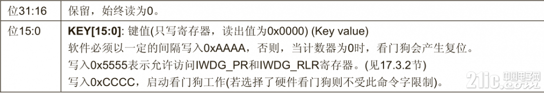

在键寄存器(IWDG_KR)中写入0xCCCC,开始启用独立看门狗;此时计数器开始从其复位值
0xFFF递减计数。当计数器计数到末尾0x000时,会产生一个复位信号(IWDG_RESET)。
无论何时,只要在键寄存器IWDG_KR中写入0xAAAA, IWDG_RLR中的值就会被重新加载到
计数器,从而避免产生看门狗复位 。

寄存器访问保护
IWDG_PR和IWDG_RLR寄存器具有写保护功能。要修改这两个寄存器的值,必须先向
IWDG_KR寄存器中写入0x5555。以不同的值写入这个寄存器将会打乱操作顺序,寄存器将重
新被保护。重装载操作(即写入0xAAAA)也会启动写保护功能。

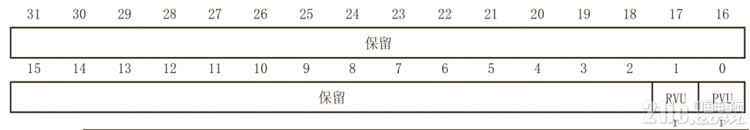

状态寄存器指示预分频值和递减计数器是否正在被更新。

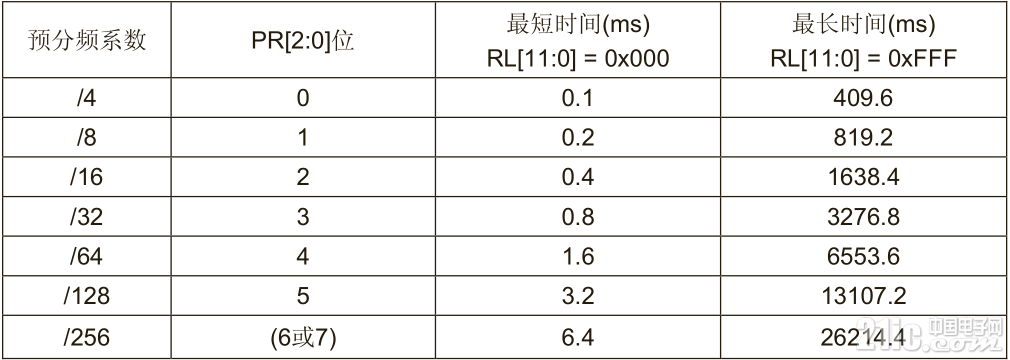

chenqiang10|  楼主 | 2018-3-17 21:09 | 只看该作者
看门狗超时时间(40kHz的输入时钟(LSI))
这些时间是按照 40kHz 时钟给出。实际上, MCU 内部的 RC 频率会在 30kHz 到 60kHz 之间变化。
此外,即使 RC 振荡器的频率是精确的,确切的时序仍然依赖于 APB 接口时钟与 RC 振荡器时钟
之间的相位差,因此总会有一个完整的 RC 周期是不确定的。

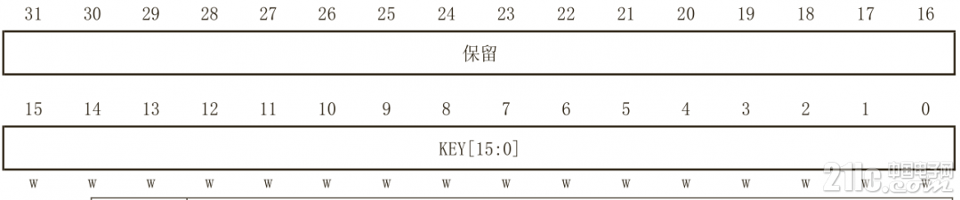

键寄存器(IWDG_KR)

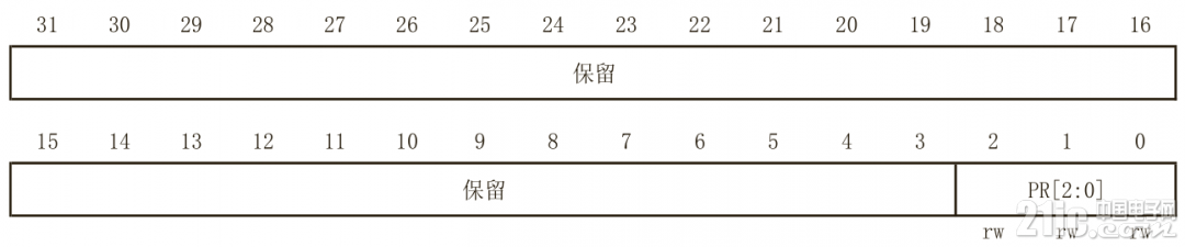

预分频寄存器(IWDG_PR)

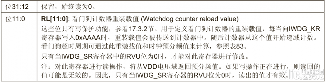

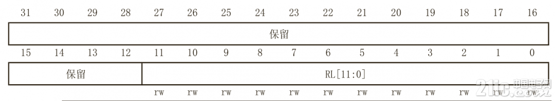

重装载寄存器(IWDG_RLR)
13

状态寄存器(IWDG_SR)
