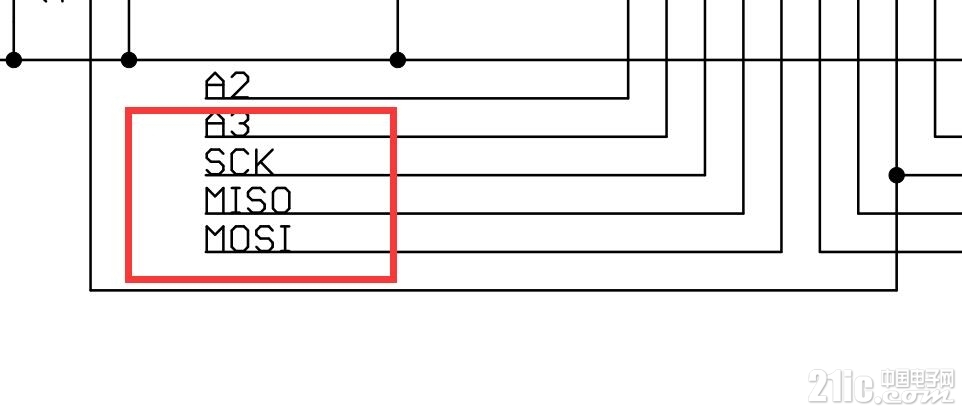

    由于板上的外设不多,自身也没有用于字符显示的外设,因此外接一个SPILCD彩屏用作数据的显示。
    根据原理图可知,板上带有SPI丝印的接口处是PA5-PA7即SPI1接口,加上PA4用作片选引脚,彩屏共占用3个IO(CS、MOSI、CLK,主机只发不收模式):
    打开CubeMX,初始化SPI接口,虽然主机和彩屏的通信是只收不发模式,但SPI配置上仍要选择全双工主机,不然会有BUG,还有PA4启用GPIO,用作片选:
    SPI初始化,CPOL必须为1,CPHA随意,8位数据,MSB(从高位到低位)模式:

    在F4上面刷屏没有问题,不知为何在F3上面就会有色块错乱。
