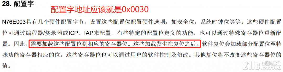

chongdongchen|  楼主 | 2018-6-3 16:58 | 只看该作者 |只看大图 回帖奖励 |倒序浏览
我在手册里找到关键性的东西了:
22
小明的同学| | 2018-6-3 17:34 | 只看该作者
chongdongchen 发表于 2018-6-3 16:58
我在手册里找到关键性的东西了:
原来如此,关键信息藏在了配置字了,楼主刨根问底,终于找到大家的迷惑点了。s
chongdongchen 2018-6-3 19:29 回复TA
经过大家的讨论,大致上已经明白了,不过20楼的疑问还没解开。。

lewhile| | 2019-5-31 22:14 | 只看该作者
请问,如何配置到13.5MHZ,例子只说了减去15就可以到16.6MHZ,那么配置到其它频率呢?有没有大神解决下,非常感谢
25
youhm| | 2019-5-31 22:40 | 只看该作者
lewhile 发表于 2019-5-31 22:14
请问,如何配置到13.5MHZ,例子只说了减去15就可以到16.6MHZ,那么配置到其它频率呢?有没有大神解决下,非 ...
你试试加上一定的数值
26
lewhile| | 2019-5-31 23:15 | 只看该作者
youhm 发表于 2019-5-31 22:40
你试试加上一定的数值
这样子测试要测试到什么时候啊,很难测试精准的,如果有数据最好了。
27
youhm| | 2019-6-1 07:51 | 只看该作者
lewhile 发表于 2019-5-31 23:15
这样子测试要测试到什么时候啊,很难测试精准的,如果有数据最好了。 ...
说的是每一单位40KHz
