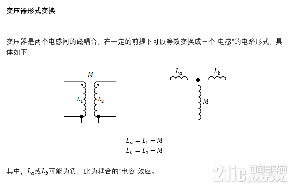

下面是变压器的两个等效形式变换。利用此变换,可以使磁耦合(互感)变成一个“电感”(自感)。
 楼主| HWM 发表于 2018-7-13 17:07 来自手机 | 显示全部楼层
变压器形式变换

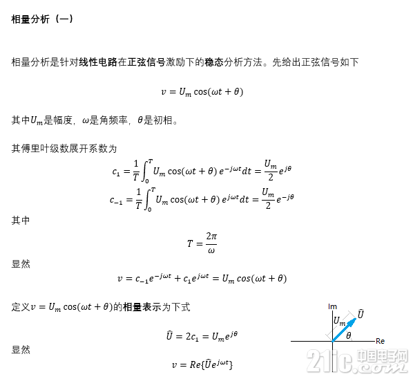

下面将进入《电路分析》中很重要的一个话题——相量分析
因此话题的重要性,加之其应用非常广,所以对此将给出较为详细的梳理。这个话题将分为若干部分进行,并配合相关知识点的梳理给出一些基本且有价值的例子(在模拟板块)。
 楼主| HWM 发表于 2018-7-13 17:17 来自手机 | 显示全部楼层
相量分析(一)
 楼主| HWM 发表于 2018-7-13 17:30 | 显示全部楼层
这里需要强调一点:
之前在引入电阻、电容和电感等的元件概念时,特别指出了其“实数”特性。其实,经典物理中所有的物理量都是实数。而在近代物理中,虽然在其原理中引入了虚数(譬如量子力学),但其所有可观察(或测量)的物理量也都是实数。电信号是实数,在此引入相量(复数)只是为了表述的简洁和处理的方便性而已。注意,其最终还必须回到实数域(取实部Re{})

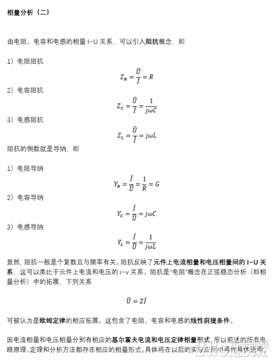

相量分析是电路分析中最为基础的一个分析方法。由于其仅涉及到正弦稳态,所以形式上类似“线性电阻”电路,只是其拓展到了复数域。
通常我们所说的阻抗概念,其实就是在线性正弦稳态分析的前提下引入的,所以相量分析中最重要且基本的概念就是阻抗
下面从阻抗入手,进入到相量分析之二。
 楼主| HWM 发表于 2018-7-16 17:38 来自手机 | 显示全部楼层
阻抗概念
 楼主| HWM 发表于 2018-7-16 17:49 | 显示全部楼层
引入阻抗后,相量分析形式上就如同分析一个“电阻”电路。包括基尔霍夫定律和欧姆定律以及一系列的电路原理和定理,都存在相应的相量形式。
相量分析在后续的《模拟电路》和《射频与微波》技术中都有广泛的应用,其原因就在于正弦稳态分析在相关的领域中占据了相当大的比例。

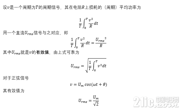

下面,进一步论述相量分析中的功率问题。先看看有效值
 楼主| HWM 发表于 2018-7-16 17:51 来自手机 | 显示全部楼层
有效值
