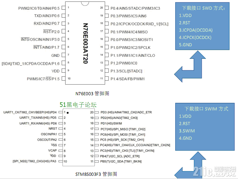

Mcu的选择
原来的设计的mcu采用了stm8s003f3,后来这ic价格大涨,从1.3元狂飙到4元,后来我将它换成新唐n76e003,结果发现新唐这芯片实在是超强的啊,比起原来的stm8s003f3,它的AD精度竟然是12位的,这使得在设计温度计时有更好的温度检测精度,大爱啊!
N76E003 STM8S003F3 的管脚图对比
根据管脚对比,可以看出硬件是兼容的,但是软件需要更改
N76E003 STM8S003F3 的特性对比

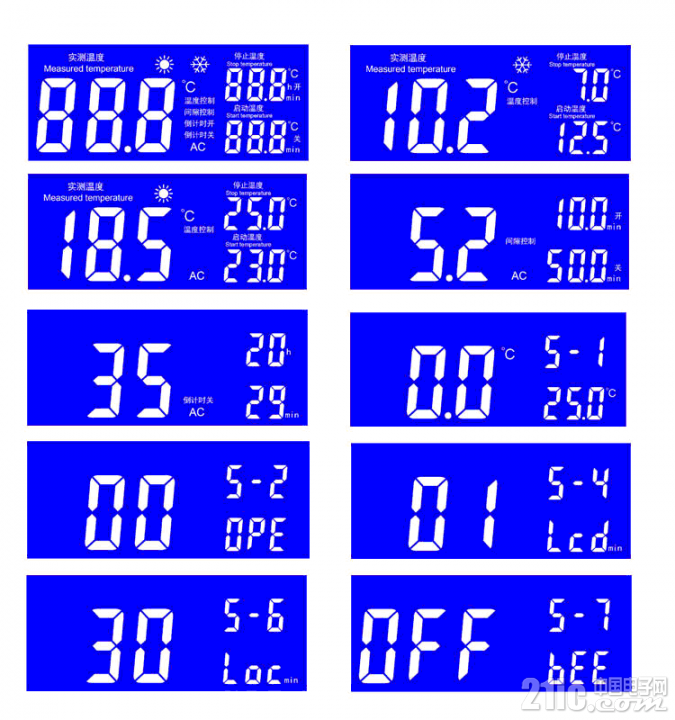

液晶驱动的选择
段式液晶由于其功耗低、价格便宜在很多家电中得到广泛的应用,其驱动其实并不复杂,大多是情况下都是用HT1621B进行驱动。
HT1621是128 点内存映象和多功能的LCD驱动器HT1621 的软件配置特性使它适用于多种LCD应用场合包括LCD模块和显示子系统用于连接主控制器和HT1621的管脚只有4 或5 条HT1621 还有一个节电命令用于降低系统功耗。
在使用HT1621进行驱动时,首先得根据订做的液晶进行原理设置。驱动液晶实际上就是往HT1621的内部寄存器中写数据,至于数据如何去驱动液晶我们可以不去理会它。下面也一款订做的液晶为例进行说明:
液晶的逻辑图
液晶的显示实例图样

void disp(void)
   uchar temp;
   uchar d1, d2, d3, d4, d5, d6, d7, d8, d9;
   uchar TT1, TT2, TT3, TT4, TT5, TT6, TT7, TT8, TT9, TT10, TT11, TT12, TT13,TT14, TT15, TT16, TT17, TT18;
   if(ACFg)TT9 = 1;
   temp = 0; //0
   if(d6 != 99)temp |= num2[d6];//led6
   if(T2dot)temp |= 0x08; //5p .
   DisBuf[0] = temp;
   temp = 0; //1
   if(d5 != 99)temp |= num2[d5];//led5
   if(TT14)temp |= 0x08;
   DisBuf[1] = temp;
   temp = 0; //2
   if(d4 != 99)temp |= num2[d4];//led4
   if(TT15)temp |= 0x08;//T15启动温度
   DisBuf[2] = temp;
   temp = 0; //3
    if(TT1)temp |= 0x01;//T1实测温度
   if(TT4)temp |= 0x08;//T4 C
   if(TT2)temp |= 0x02;//T2
   if(TT3)temp |= 0x04; //T3
   if(TT5)temp |= 0x10;//T5 温度控制
   if(TT6)temp |= 0x20;//T6间隙控制
   if(TT7)temp |= 0x40;//T7倒计时开
   if(TT8)temp |= 0x80;//T8倒计时关
   DisBuf[3] = temp;
   temp = 0; //4
   if(TT10)temp |= 0x10; //T10 停止温度
   if(TT11)temp |= 0x20; //T11 c
   if(TT13)temp |= 0x80; //h
   if(TT12)temp |= 0x40;
   DisBuf[4] = temp;
   temp = 0; //5
   if(d1 != 99)temp |= num[d1];//led1
   DisBuf[5] = temp;
   temp = 0; //6
   if(d2 != 99)temp |= num[d2];//led2
   DisBuf[6] = temp;
   temp = 0; //7
   if(d3 != 99)temp |= num[d3];//led3
   if(T1dot)temp |= 0x80; //2p .
   DisBuf[7] = temp;
   temp = 0; //8
   if(TT9)temp |= 0x80;//T9 AC
   if(d7 != 99)temp |= num[d7];//led7
   DisBuf[8] = temp;
   temp = 0; //9
   if(d8 != 99)temp |= num[d8];//led8
   DisBuf[9] = temp;
   temp = 0; //10
   if(d9 != 99)temp |= num[d9];//led9
   if(T3dot)temp |= 0x80; //8p .
   DisBuf[10] = temp;
   temp = 0; //11
   if(TT16)temp |= 0x10;//T16 C
   if(TT18)temp |= 0x40;//T18 min
   if(TT17)temp |= 0x20;//T17
   DisBuf[11] = temp;
   disp_all();
