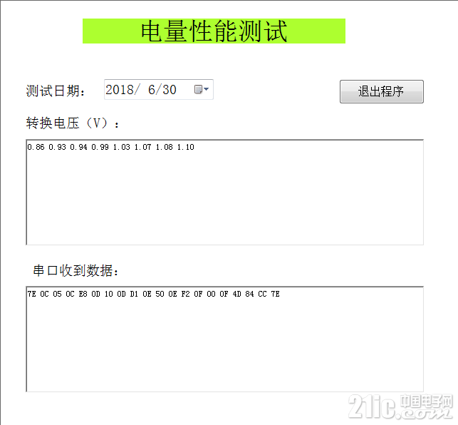

1.硬件
电路板使用的是Nanota官网网站上申请的开发板,无线模块使用的是两块亿佰特的E18
2.实现的功能
a.一块E18用来采集电池电量,使用的是内部基准1.15V,进入AD口采集的时候用的分压电阻,采集原电压的三分之一。每秒钟采集一次,采集十次将数据打包发送到另一块E18模块。
b.另一个E18接收到数据后,通过spi发送到Navota开发板,经过验证无误通过串口发送到上位机软件。
c.上位机软件接收到数据后对数据进行拆包,显示接收数据和计算之后得到的电压值。每次来新的数据之后都进行刷新显示。每次接收到的数据都保存在后台access数据库,以便日后进行分析。
附图如下:

C#做的上位机程序
