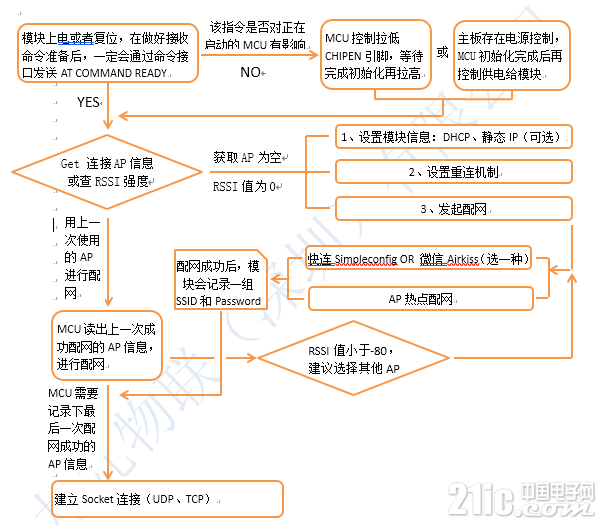

      MCU软件逻辑规划3.1 上电启动流程
[url=]关于建立Socket连接问题[/url]
[url=] [/url]
[url=][url=]3.1 关于指令的执行时间
指令可分为:基础指令,Wi-Fi控制指令,网络查询指令,网络数据传输指令(TCP/UDP指令)、提示指令;
每条指令都需要在最后带上“\r\n”,用户输入的指令结尾没有“\r\n”,模块会回显“ERROR\r\n”;详细指令的格式参数,请参考“AT+Command”;
以下主要介绍一些指令的执行时间:[/url][/url]
