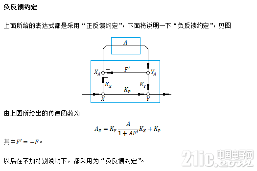

 楼主| HWM 发表于 2018-9-29 14:42 | 显示全部楼层
由于通常反馈为负反馈居多,所以常采用“负反馈约定”。所谓“负反馈约定”就是默认反馈接入“放大器的负输入端”。
下面给个说明。
 楼主| HWM 发表于 2018-9-29 14:44 来自手机 | 显示全部楼层
负反馈约定
 楼主| HWM 发表于 2018-9-29 14:53 | 显示全部楼层
引入信号流图分析,不仅使得变量分析更突出重点,且相应的分析方法更贴近于信号的本质特点。此外,采用信号流图分析还将引入一系列的相关理论,后续将作具体介绍。

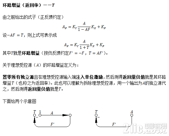

反馈理论(四)——反馈电路的环路增益T和Rosenstark表示方法
反馈电路的环路增益T(Loop Gain)是个极为重要且常用的概念,无论是分析反馈电路的反馈闭环增益输入输出阻抗还是反馈电路的稳定性等问题都会涉及到这个概念。这里,先仅就单环反馈电路给出一些说明,一般情形将在以后具体所涉猎的问题中再作补充说明。
下面,先给出环路增益T的基本概念说明。
 楼主| HWM 发表于 2018-10-6 13:09 来自手机 | 显示全部楼层
环路增益
 楼主| HWM 发表于 2018-10-6 13:11 | 显示全部楼层
此外,这里还将介绍一种方法——Rosenstark表示方法,这种方法所涉及的“参数”有其明确的“直观意义”,这也意味着这些“参数”的求解不仅直观且方便。
下面,给出Rosenstark表示方法。注意其中的G∞,求解这个东西可以利用通常的“虚断”和“虚短”方法。

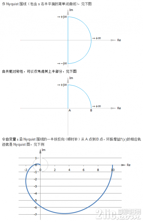

系统的稳定性
电路系统的稳定性通常指有界输入则有界输出,即BIBO。在此,先给出一个基本的判据。
1)基本的稳定性判据——Nyquist判据
 楼主| HWM 发表于 2018-10-17 20:38 来自手机 | 显示全部楼层
Nyquist判据
 楼主| HWM 发表于 2018-10-17 20:44 | 显示全部楼层
上面给出了Nyquist判据的一般说明,下面给出具体的图示说明。
 楼主| HWM 发表于 2018-10-17 20:45 来自手机 | 显示全部楼层
图示-1
