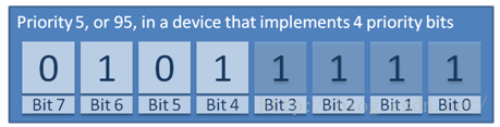

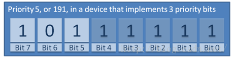

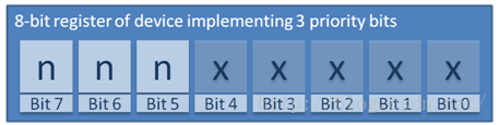

       Cortex-M内核的中断优先级寄存器是以最高位(MSB)对齐的。比如,如果使用了3位来表达优先级,则这3个位位于中断优先级寄存器的bit5、bit6、bit7位。剩余的bit0~bit4可以设置成任何值,但为了兼容,最好将他们设置成1.
       Cortex-M优先级寄存器最多有8位,如果一个微控制器只使用了其中的3位,那么这3位是以最高位对齐的,见下图:
      某微控制器只使用了优先级寄存器中的3位,下图展示了优先级数值5(二进制101B)是怎样在优先级寄存器中存储的。如果优先级寄存器中未使用的位置1,下图也展示了为什么数值5(二进制0000 0101B)可以看成数值191(二进制1011 1111)的。
      某微控制器只使用了优先级寄存器中的4位,下图展示了优先级数值5(二进制101B)是怎样在优先级寄存器中存储的。如果优先级寄存器中未使用的位置1,下图也展示了为什么数值5(二进制0000 0101B)可以看成数值95(二进制0101 1111)的。

      可以在FreeRTOSConfig.h中设置宏configMAX_SYSCALL_INTERRUPT_PRIORITY和configKERNEL_INTERRUPT_PRIORITY的值。这两个宏需要根据Cortex-M内核自身的情况进行设置,要以最高有效位对齐。比如某微控制器使用中断优先级寄存器中的3位,设置configKERNEL_INTERRUPT_PRIORITY的值为5,则代码为:
#define     configKERNEL_INTERRUPT_PRIORITY  (5<<(8-3))
