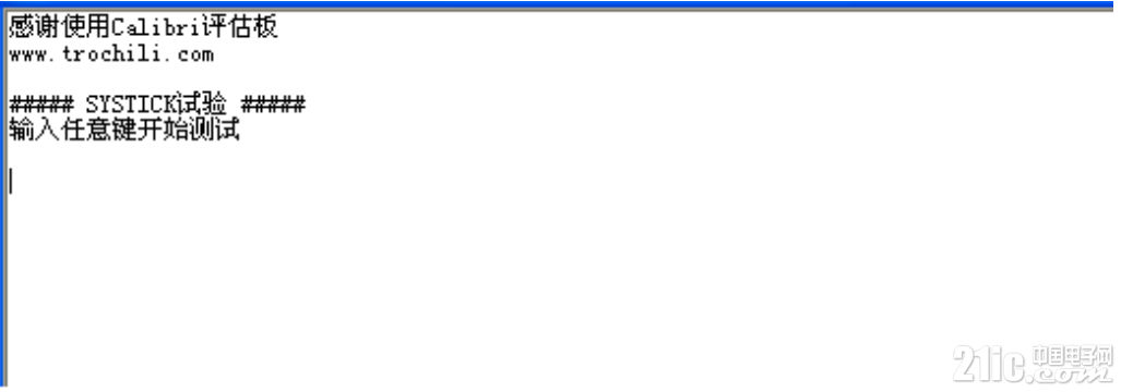

实验现象
将 Colibri 开发板供电,插上 USB 串口线,打开串口工具,配置串口工具为 115200 8-N-1,
将编译好的程序下载到开发板,即可看到串口工具打印出如图 12-4 的信息。手动输入任意
字符后,板载 LED 开始不停的闪烁。
junpeng324|  楼主 | 2018-10-30 12:54 | 只看该作者
SYSTICK 实验结果
