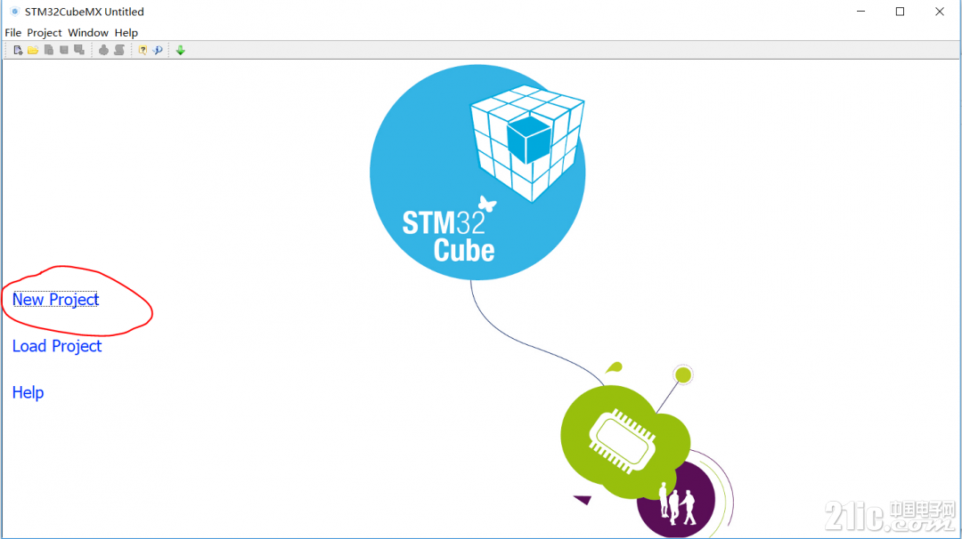

        1、打开STM32CubeMX,点击New Project

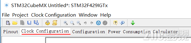

2、选择单片机对应的参数,这里使用的是STM32F429IGTx,选择后点击OK。
3、创建完成后在左边找到并打开RCC选项卡进行时钟使能,将高数外部时钟(HSE)的时钟源选择为晶体振荡器
4、在窗口上方的选项卡找到Clock Configuration ,进行时钟源的选择与倍频/分频系数的设置

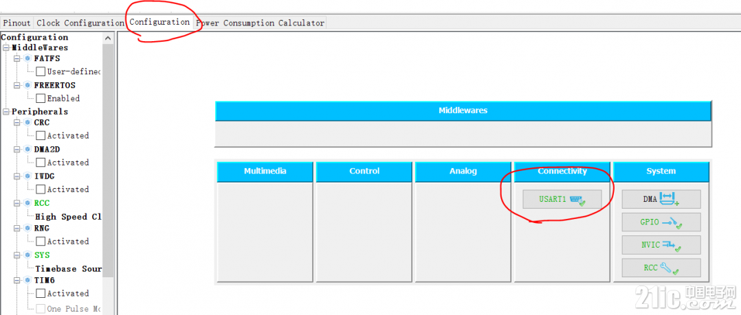

6、返回之前设置RCC的页面(pinout),找到USART1,使能为异步通讯(Asynchronous)

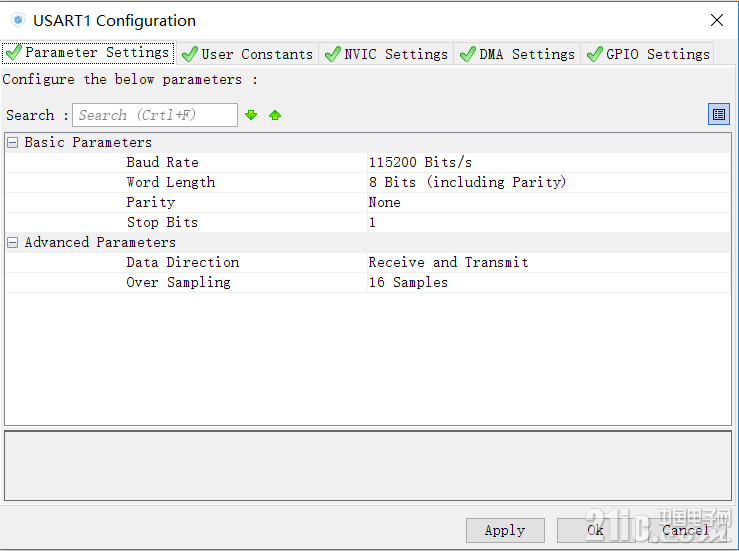

7、此时在Configuration选项卡中可以找到USART1,点击进行进一步的设置
8、点击进入后,在Parameter选项卡中设置波特率(Baud Rate)为115200 Bits/s,字长(Word Length)为 8bits,无奇偶检验(Parity),停止位(Stop Bits)为1,其他选项保持默认。
9、因为该程序使用的是中断处理,所以还需要打开NVIC Settings页面,使能中断

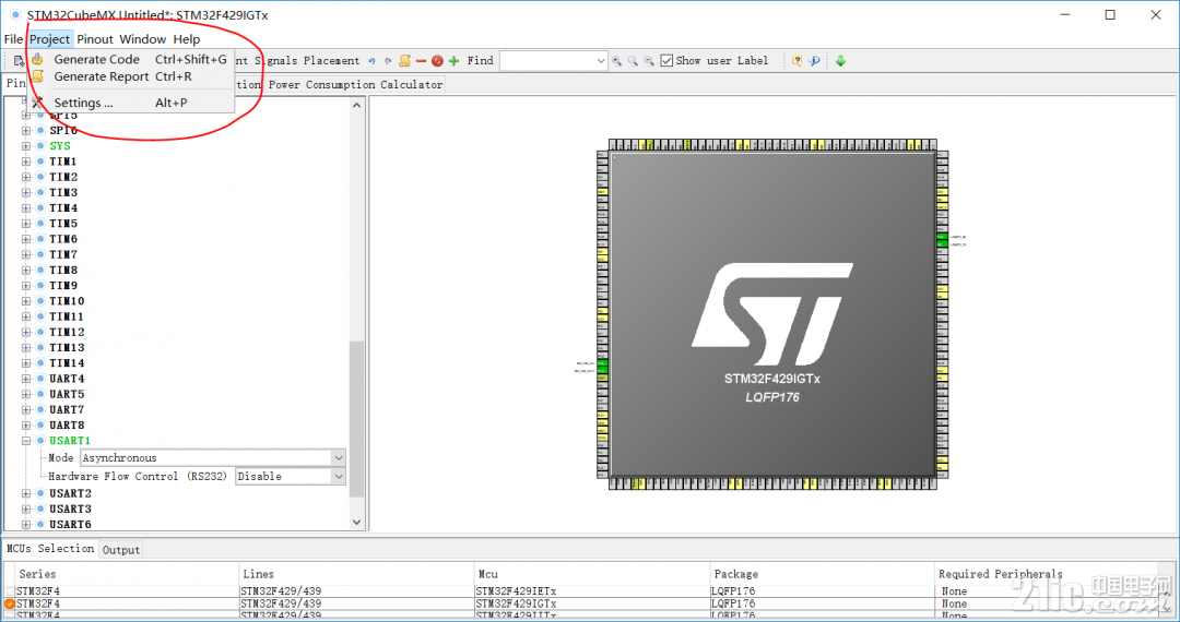

10、设置完毕后点击Apply,再点击OK关闭页面。在窗口左上角的Project选项卡中点击Generate Code 来创建模板
11、分别填入工程名,工程输出目录,所使用的编译器(这里使用MDK5)
12、生成成功

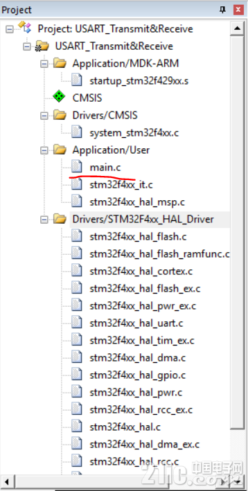

13、点击Open Project打开生成好的模板,在Application/User文件夹下找到main.c。
对工程模板生成方法的介绍到此为止,接下来是对代码的介绍

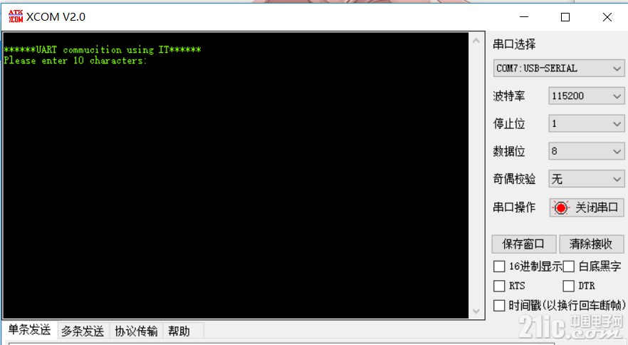

  4、编译后下载至开发板 ,进行复位后通过串口监视器可看到串口发送的aTxStarMessages字符串,向串口发送10个字节的数据后可看到串口将所接收数据又发送回来(注意由于HAL_UART_Receive_IT()函数中的字节参数设置为了10,故只有发送10个字节的字符串才会被串口返回,且由于while循环中无语句,该程序只能执行一次)
