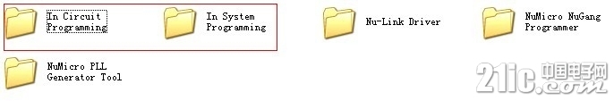

一、注意:官方光盘内“Software Utilities”目录下,可找到ICP或ISP下载工具:
ISP下载工具内含3个子文件夹:
具体操作可参照:User Manual目录下的用户使用指南:NuMicro ISP Programming Tool User's Guide。

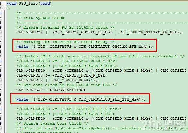

楼主对ISP的操作描述里面,第8项“选择外部时钟”,我看了源码 ,这里选择的是内部时钟。我尝试过将官方源码编译的.bin文件下载到LDROM中,一直启动不了。通过Debug发现程序上电后一直卡在while (!(CLK->CLKSTATUS & CLK_CLKSTATUS_OSC22M_STB_Msk));这句话中,也就是一直在等待内部时钟启动。然而这里说是使用外部时钟。请问这是勘误还是什么原因?另外我将源码的这两段注释掉后通过ICP Programming Tool.exe烧录生产的.bini文件就可以了。但是通过ISP.exe烧录更新程序时,一直出现这样的画面 。不知道这两者有没有关系,希望官方人员给个答案,谢谢!
