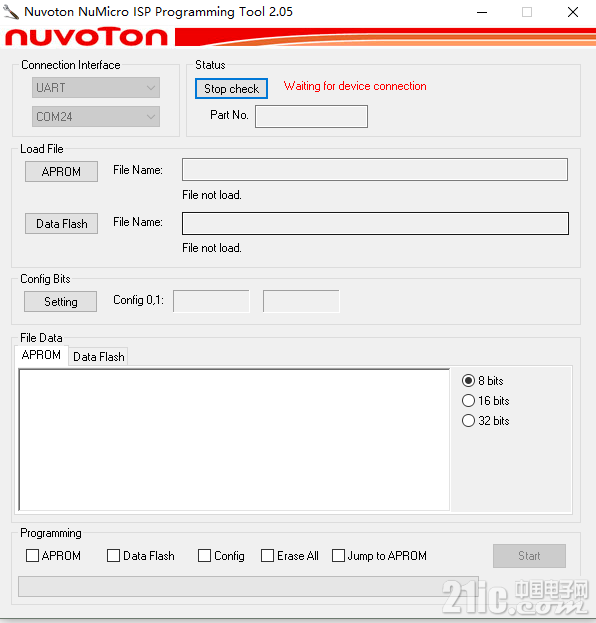

各位,N76E003想要下载时候,发现ISP找不到设备,确认下了bootloaer,确认从UART0启动,确认硬件连线都对,就是找不到设备,连不上
WENAO|  楼主 | 2019-3-5 10:16 | 只看该作者
一直卡在设备检测上
antusheng| | 2019-3-5 12:51 | 只看该作者
看看是电脑的哪个串口。你这显示24号,肯定有问题吧
WENAO|  楼主 | 2019-3-5 13:06 | 只看该作者
换了串口工具好了,我估计是不是波特率不适配
antusheng| | 2019-3-5 17:42 | 只看该作者
那有可能是那个串口工具有问题。
稳稳の幸福| | 2019-3-5 20:59 | 只看该作者
一般我会用一套靠谱的,先测试,然后上这个被测试对象。
zhuotuzi| | 2019-3-6 13:36 | 只看该作者
嗯,数据线有时候就会影响这个
jasontu| | 2019-3-7 09:25 | 只看该作者
检查配置位是否有从LDROM BOOT起来。
及LDROM是否有烧ISP 代码
WENAO|  楼主 | 2019-3-12 10:25 | 只看该作者
跟串口工具有关,ft232的怎么操作都可以
