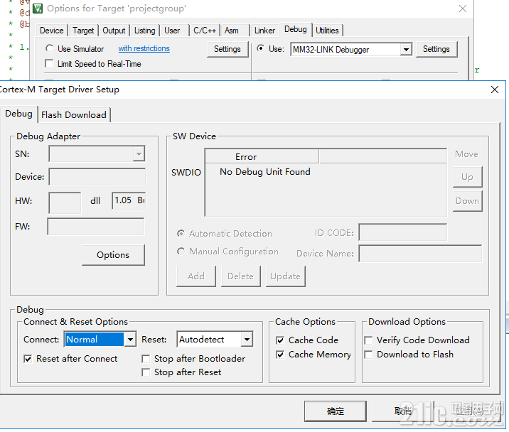

mlx212| | 2019-6-25 14:21 | 只看该作者
请问安装了MM32-Link之后,在Debug里面依然识别不到,这是什么问题呢?大佬救命
zhu^zhu|  楼主 | 2019-6-25 14:50 | 只看该作者
关于MM32-LINK连接问题,请按以下几点依次查找问题:
1.对于Windows10操作系统来说,不需要安装任何设备驱动程序(USB驱动)。
2.对于Win7/Win XP等其它版本的操作系统,用户必须安装USB驱动程序(USB驱动在灵动的官网上下载)。
3.以上步骤完成后,在Windows的设备管理器中应该存在MM32-LINK设备
4.以上三步都正确的话,请确保与目标MCU的正确连接:GND,VDD,nRST,SWCLK,SEDIO
此时可进入仿真状态。谢谢!
