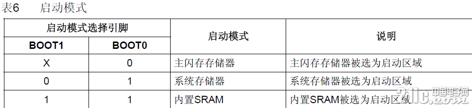

   首先,STM32的启动模式有三种,
  在STM32F10xxx里,可以通过BOOT[1:0]引脚选择三种不同启动模式。
从这张表格可以看出来,当启动模式为SRAM时,BOOT[1:0]=1:1;
请注意:从内置SRAM启动:只能在0x2000 0000开始的地址区访问SRAM。请记住这个0x2000 0000,因为待会我们要用到。

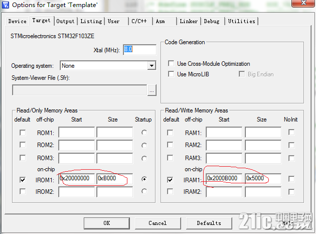

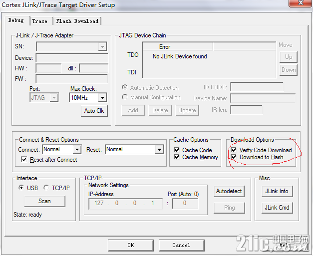

以上不失为一种方法,接下来我要从另外一个角度来设置SRAM:
打开keil4,点击图标,大家可以看到Target里的界面,请大家注意红色区域,这里是从0x2000 0000开始的,看到这大家明白我为什么要让大家记住0x2000 0000吧,由于我的ZET6是64K,也就是0x100000,在这里我把它分区了,也就是从0x2000 0000到0xB000   0x2000 B000到0x5000;(大家注意:B和5的数值可以任意,但是其和不能超过F,这决定了你所分区的大小);

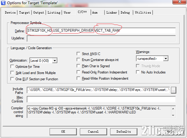

点击C/C++  添加VECT_TAB_RAM 如图

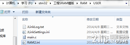

接下来,添加脚本文件,此脚本文件的作用是什么,目前我还不清楚,但是我觉得应该是改变其中断向量什么的吧,点击Debug,请看红色区域部分,点击Edit添加,
其代码如下:
  1. /******************************************************************************/
  2. /* RAM.INI: RAM Initialization File                                           */
  3. /******************************************************************************/
  4. // <<< Use Configuration Wizard in Context Menu >>>                           //
  5. /******************************************************************************/
  6. /* This file is part of the uVision/ARM development tools.                    */
  7. /* Copyright (c) 2005-2007 Keil Software. All rights reserved.                */
  8. /* This software may only be used under the terms of a valid, current,        */
  9. /* end user licence from KEIL for a compatible version of KEIL software       */
  10. /* development tools. Nothing else gives you the right to use this software.  */
  11. /******************************************************************************/
  12. FUNC void Setup (void) {
  13.   SP = _RDWORD(0x20000000);          // Setup Stack Pointer
  14.   PC = _RDWORD(0x20000004);          // Setup Program Counter
  15. _WDWORD(0xE000ED08, 0x20000000);   // Setup Vector Table
  16. }
  17. //LOAD ARM\Blinky.axf INCREMENTAL      // Download
  18. Setup();                             // Setup for Running
  19. g, main
此代码也可以在百度上查找,其路径在你指定的main.c里的同个文件夹,以我的为例(正点原子的历程模版)
点击Setting 如图 红色区域要打钩
 楼主| conjunction 发表于 2019-4-18 15:11 | 显示全部楼层

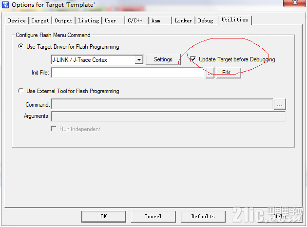

好了,接下来点击Utilities,可以看到红色区域内的是要打钩的

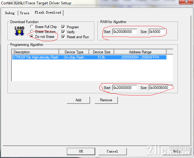

点击Setting可以看到Flash Download请看图:有三处红色区域要进行更改
这里的空间地址跟最初设置的一样,不要搞错了,否则会有预想不到的错误,就像小怪兽一样破坏你前进的道路,不过有奥特曼,你别怕哈,、、
好了,到这里,大家就可以享受什么是快了、、、
