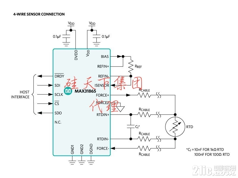

zhazhahua|  楼主 | 2019-7-5 00:03 | 只看该作者 回帖奖励 |倒序浏览 |阅读模式
如题,遇到这种情况会是什么原因造成的,麻烦各位前辈帮忙解答。附上我抓到的波形还有程序。
uint8_t MAX31865_SB_Read(uint8_t addr)//SPI Single-Byte Read
  uint8_t read = 0;
  uint8_t i = 0;
  NCS_L;
  SPI_Delay(0x1F);
  for( i = 0; i < 8; i++)
    SCLK_H;
    if (addr & 0x80)
        SDI_H;
    else
        SDI_L;
    SPI_Delay(0x1F);
    SCLK_L;
    addr <<= 1;
    SPI_Delay(0x1F);
  SPI_Delay(0x1F);
  for (i = 0; i < 8; i++)
    SCLK_H;
    read = read<<1;
    SPI_Delay(0x1F);
    if(SDO)
      read++;
    SCLK_L;
    SPI_Delay(0x1F);
  NCS_H;
  return read;

解决了。没什么时间上论坛看。程序没有问题。
捉虫天师| | 2020-1-16 23:23 | 只看该作者
时序不对吧
怎么不用硬件收发器的。
QQ877789857| | 2020-2-5 17:47 | 只看该作者
输入信号链路看下  直接量脚电压

找到板卡的卖家,让他帮忙测试发现是板子的问题。
zhazhahua|  楼主 | 2020-4-21 21:53 | 只看该作者
捉虫天师 发表于 2020-1-16 23:23
怎么不用硬件收发器的。
一开始卖家给的是模拟的程序,我就直接用模拟的了
