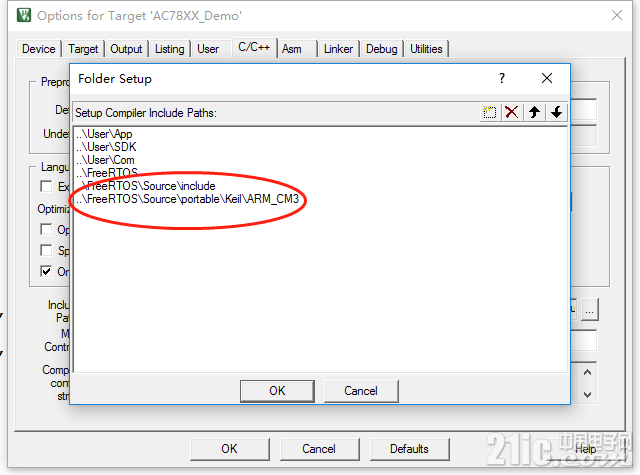

6,添加头文件路径,并新建一个includes.h的头文件,用于存放所有Free RTOS相关头文件:

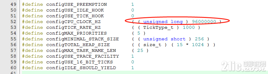

7,配置FreeRTOSConfig.h文件,修改configCPU_CLOCK_HZ 为96Mhz,另外在该文件的末尾添加Free RTOS对应的3个中断函数宏定义,至此,基本的移植工作已经完成,接下来就可以建立任务了。
