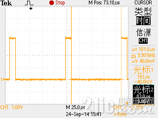

deadtime|  楼主 | 2019-8-4 17:46 | 只看该作者
示波器的观察结果
  可见Delay_us(100),执行了大概102us,而Delay_us(1)执行了2.2us。
更改一下main函数的延时参数
int main(void)
    /* LED 端口初始化 */
    GPIO_Config();
    /* 配置SysTick定时周期为1us */
    SysTick_Init();
    for(;;)
        TX(HIGH);
        Delay_us(10);
        TX(LOW);
        Delay_us(100);
deadtime|  楼主 | 2019-8-4 17:47 | 只看该作者
示波器的观察结果
  可见Delay_us(100),执行了大概101us,而Delay_us(10)执行了11.4us。
结论:此延时函数基本上还是可靠的。
