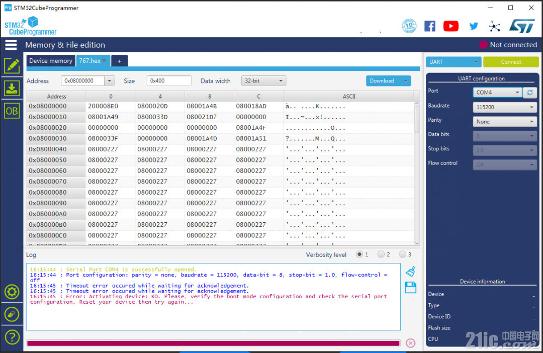

st f767zi烧录问题C:\Users\Administrator\Pictures\捕获.PNG。大神帮忙看看啥问题。串行端口也设置了。但还是一样。不能通过串口烧录

硬件连接有问题?

你注意你的 有关system memory 配置地址是否正确;
另外,连接前先按一下复位键;
下面文字刚好有F7 ISP的烧录介绍内容,可以参考下。

keaibukelian| | 2019-10-16 09:19 | 只看该作者
用jtag不好吗
heimaojingzhang| | 2019-10-16 09:24 | 只看该作者
没有用串口烧过程序
