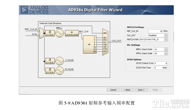

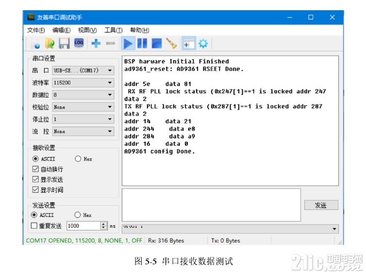

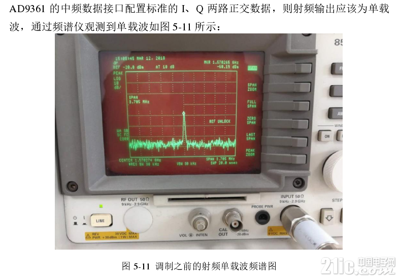

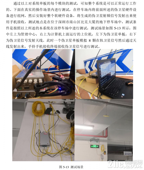

    由第三章可知,根据系统需求射频器件选型为ADI公司的AD9361,  AD9361
完成了数字中频信号的数模转换以及上变频功能。在该伪卫星定位系统设计中,
采用的数字中频频率为_5.42MHz,需要发射的射频信号为1575MHz,因此需要先
对AD9361的本振大小、通道号、带宽、接口标准、工作模式等等各个参数进行
配置,在配置之后对其功能进行测试,观测单载波以及调制后的射频信号是否符
合预期。

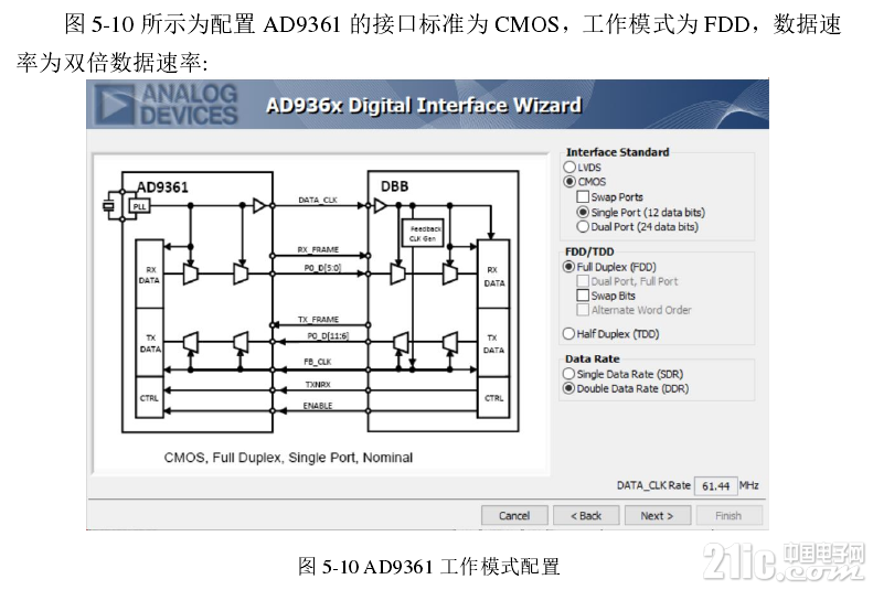

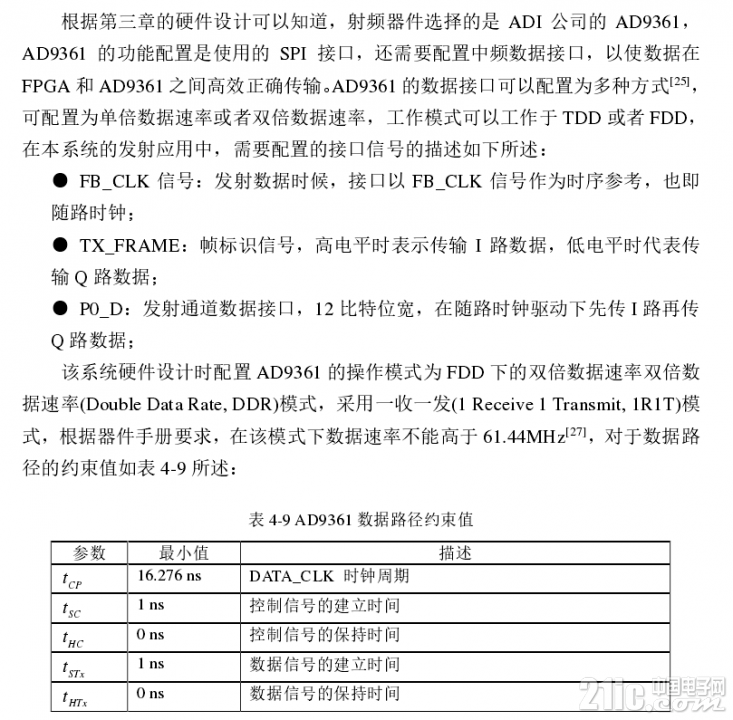

東南博士|  楼主 | 2019-10-13 10:50 | 只看该作者
    .SPI接口:通过AD9361的SPI接口对AD9361进行初始化配置;
    .寄存器的配置:AD9361的寄存器种类和数目都很多,可以通过寄存器配
置软件来进行;
    .频率选择:主要是本振频率的选择以及需要产生的射频本振大小的选择;
    .有限冲击响应滤波器(Finite Impulse Filter, FIR)滤波器的设置:主要是FIR
滤波器的每一级插值的大小[[31],
    .接口标准以及工作模式的选择:接口标准选择LVDS或者CMOS,工作模
式选择为TDD或者FDD;
    .功率的配置:主要是对AD9361输出功率的大小的控制;
74

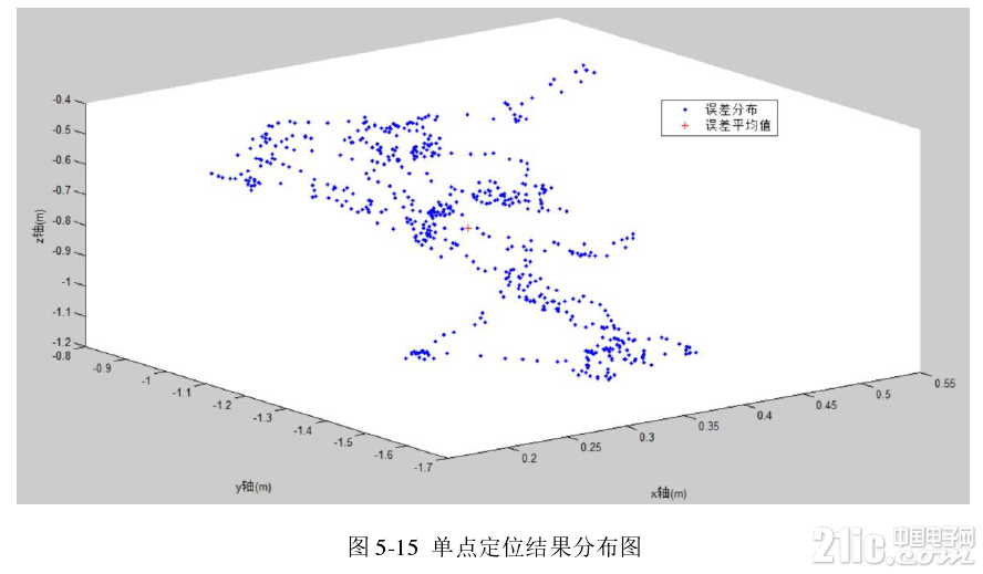

東南博士|  楼主 | 2019-10-13 10:52 | 只看该作者
    对于澳大利亚Locata公司研制的Locata系统,它是一个地基导航系统,它通
过更改伪码速率、更改射频频段和定制接收端等技术,另外Locata系统还使用了
载波相位测量量来进行单点定位,能够提供水平6厘米、垂直巧厘米的定位精度。
由图_5-14可知本论文中的伪卫星系统测试得到的定位精度为分米级,单点定位精
度不及Locata系统,本伪卫星系统由于使用的普通智能手机进行定位解算,普通
智能手机大多都是接收信号之后进行伪距定位,因此本伪卫星系统也没有使用载
波相位进行单点定位。另外,Locata系统的伪卫星造价昂贵,本系统的伪卫星造
价便宜,总体来说,本系统使用时候能够兼容通用的GPS收端,还是有一定的研
究与实现价值。
