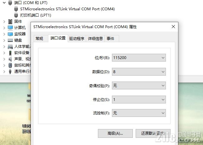

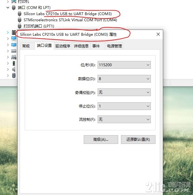

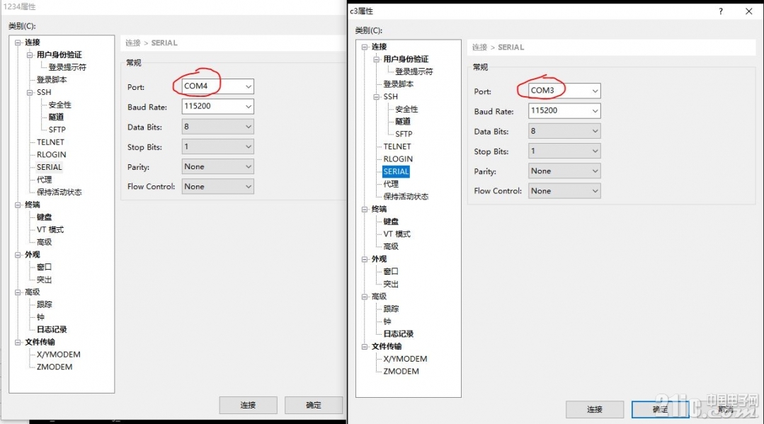

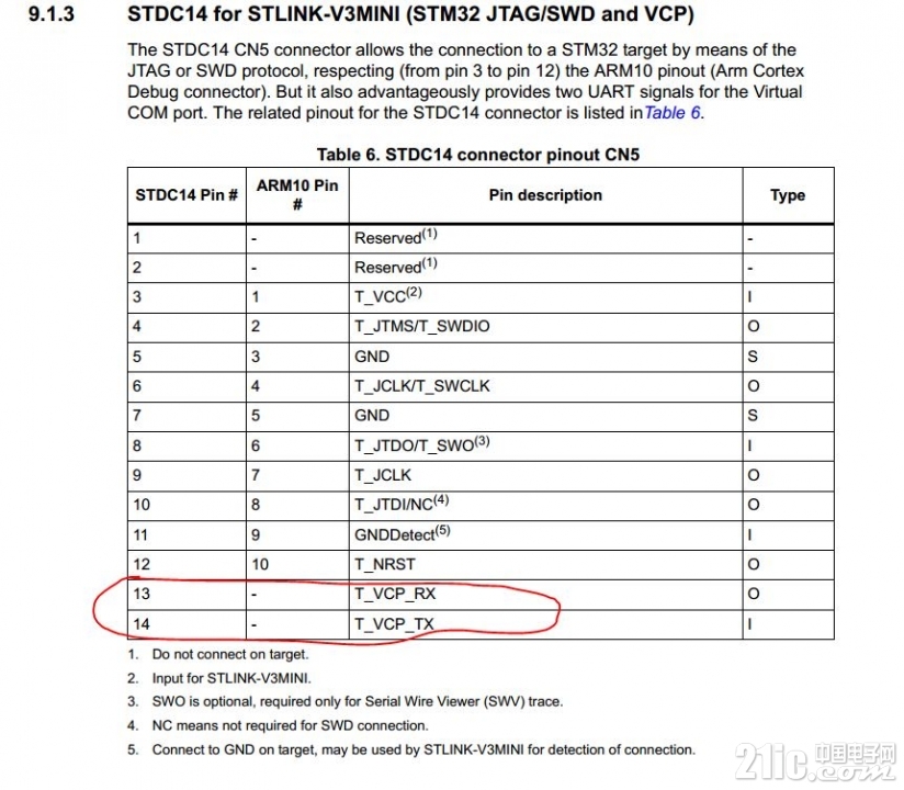

自己画的板子,主控芯片是stm32f410RBT6, 下载器用的STLINK-V3MINI(见附图),现在的问题,用串口转换器模块插电脑上,通过Xshell观察有数据显示(见附图COM3)。但是用STLINK-V3MINI自带的看串口数据的引脚,datasheet里有说,connector CN5 pin13: T_VCP_RX  pin14: T_VCP_TX设置为COM4 ,参数全部一样,在Xshell里显示连接成功,但就是没有数据,有遇到过类似问题的朋友吗?指点迷津,万分感谢!!!
相关截图附上

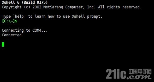

tcdbobo|  楼主 | 2019-12-4 14:48 | 只看该作者
wakayi 发表于 2019-12-4 13:50
用串口调试工具瞅瞅呢
Xshell 6 显示connecting to COM4 并且已经connected,但就是没有数据,见截图

tcdbobo|  楼主 | 2019-12-4 14:50 | 只看该作者
wowu 发表于 2019-12-4 13:55
请问楼主是怎么确认连接成功了呢
