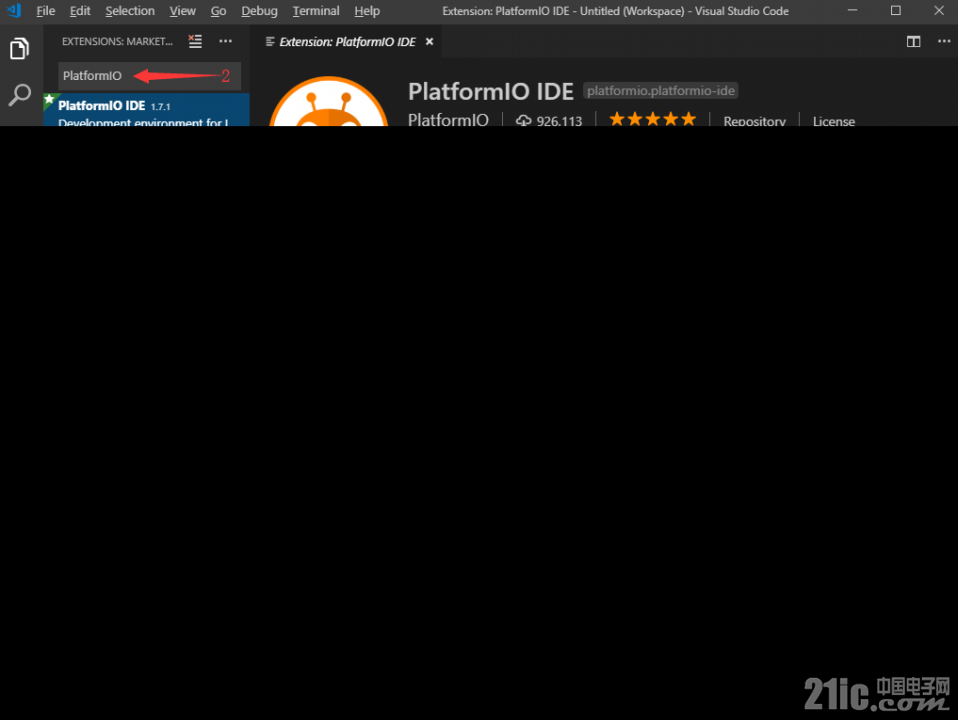

jerow|  楼主 | 2019-11-29 22:06 | 只看该作者
2. 安装 PIO 插件
打开 VSCode -> 点击左侧扩展 -> 搜索 PlatformIO -> 点击安装插件 -> 等待安装完成 -> 重启 VSCODE

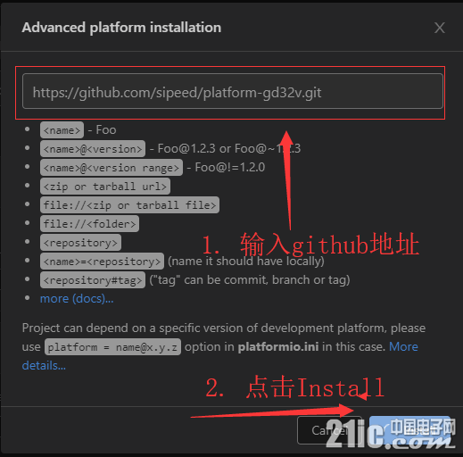

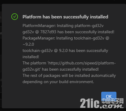

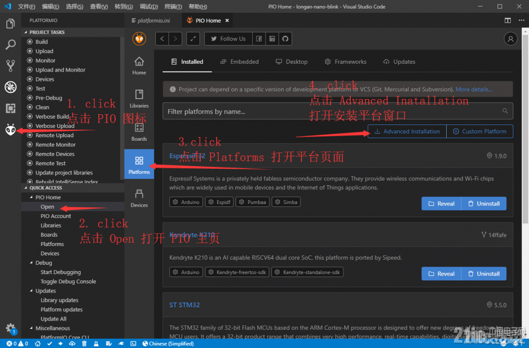

jerow|  楼主 | 2019-11-29 22:08 | 只看该作者
3.2. 图形界面
打开VS CODE -> 点击左侧 PIO 图标 -> 点击左下方的 Open 选项 -> 点击 Platforms 页面 -> 点击 Advanced Installation 打开添加窗口
在打开的窗口中输入下面的网址
https://github.com/sipeed/platform-gd32v.git
点击 Install 即可添加完成。
耐心等待即可安装成功。 (安装失败多为网络原因, 请更换网络环境后再次尝试)
