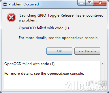

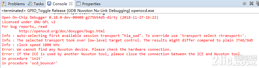

最近学习NuEclipse,调试NuTiny-EVB-Mini51板,编译正常,但调试出现异常,见下图,请各位高人指点一下。
错误提示
错误提示
错误信息
错误信息

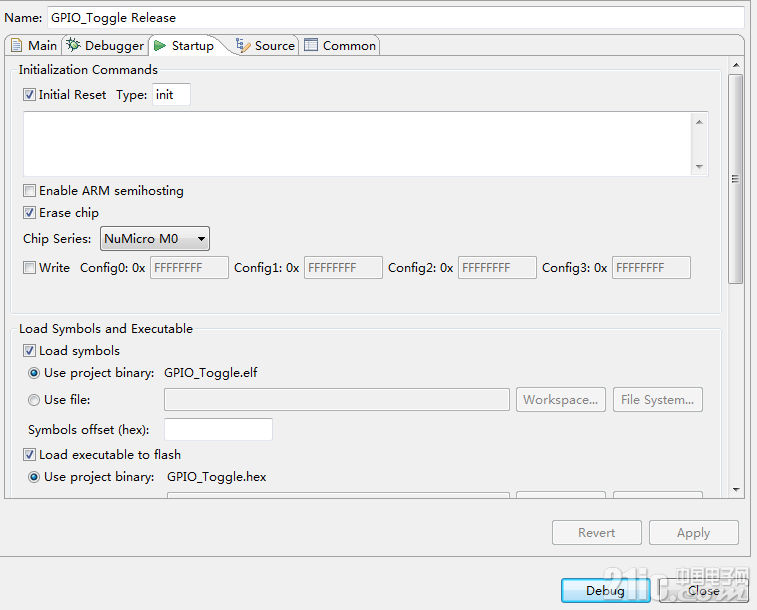

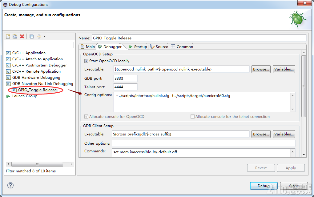

debub设置
debub设置
debub设置
debub设置

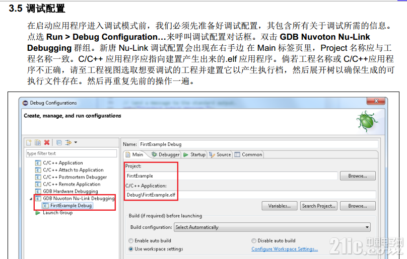

安裝目錄下有使用手冊跟教學\NuEclipse\UserManual

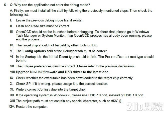

tanganrong|  楼主 | 2019-12-16 11:01 | 只看该作者
看过手册了,按手册一步一步的去设置,目前没有进展,如果解决了会公布出来,多谢大家的回复。
手册
手册

tanganrong|  楼主 | 2019-12-18 17:35 | 只看该作者
终于解决了
给大家参考一下,避免走弯路了,主要是驱动问题引起,不要装IAR或者KEIL驱动。
如果装过,请卸载,确认程序菜单下完全没有驱动菜单。
再次多谢坛友的热情回复,结贴。
