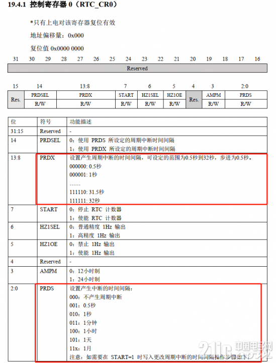

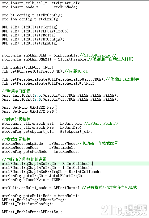

1.需求:想通过RTC设置一个1s中的周期中断,要求使用内部低速时钟。在这之前同时已经开了LPUART外设,用的也是低速时钟,在初始化的时候这两个时钟会不会冲突呢?,下面将代码截出1.LPUART配置
2.RTC案例配置(不知如何才能配置成我要的需求)

内部时钟只有一个,通过trim值改变时钟频率,32.768K或者38.4K,如果用了某个频率就不能用另一个频率。

谁说RTC不支持秒级中断的,RTC最小的秒级中断是0.5S,依次往上累加0.5S,最多可以到32S的秒级中断,另外还有0.5s,1s,1分钟,1小时,1天,1月的中断
