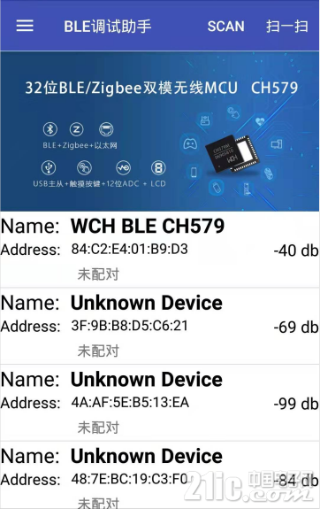

      快接近放假过年了,年底公司总结报告会议一波接一波,项目也积压着诸多bug。今天周末,来体验一下沁恒微CH579开发板的蓝牙及GPIO口的操作。前面帖子中已分享如何顺利的将二进制文件烧录进开发板中,这里不再赘述。首先我们使用官方SDK包中的BLE.hex文件,路径在“..\CH579\EVT\EXAM\BLE\Peripheral\Project\obj”下,用WCHISPTool的串口方式烧写,时长22s左右,当然也可以采用USB方式,那样的速度会快些。烧录完成后,使用我们的安卓手机将官方提供的“BLEAssist.apk“蓝牙串口调试助手安装好,打开蓝牙,打开BLEAssist应用,然后会自动扫描,此时的界面如下

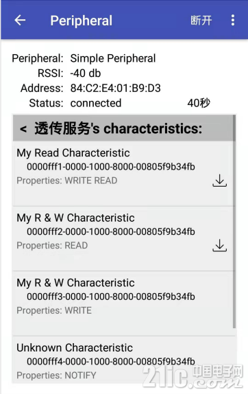

我们很容易搜索到CH579对应的设备名是Simple Peripheral,灵敏度-48db,然后点击设备名,建立连接关系,跳转到连接完成界面,该界面显示该设备包含的所有服务,包括“Generic Access”、“Generic Attribute”、“设备信息”和“Unknown Service”,选择透传服务的第一个Unknown Service,然后进入该服务选项,能看到如下图所示的5个服务特征值。
设备名称可以在代码中修改,修改成自定义的名称:

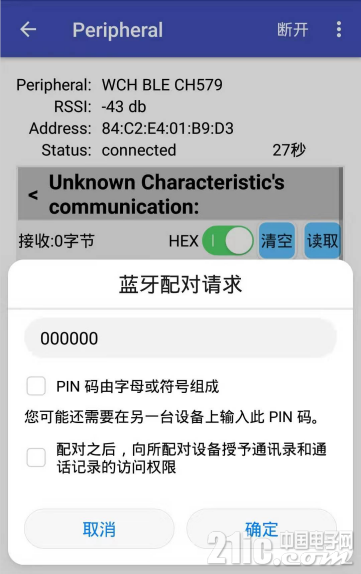

同样的点击设备名"WCH BLE CH579",建立连接关系,跳转到连接完成界面,从跳转后的界面中我们可以得知,第一个characteristic,即“0xFFE1”服务,该服务具有读写属性。第二个只有读的属性。第三个只有写的属性。第四个具有通知服务的属性,即主动发送数据给主机。第五个具有认证读属性,需要输入配对配对密钥才能读取,在收发界面点击读取按钮就会出现蓝牙配对界面。输入配对码默认是“000000”,选择PIN码,点击确定按钮,主机与设备进行配对,配对成功后即可操作该服务,否则不能操作或者设备断开,如下图所示:
配对成功后,读取一下接收到的数据,如下图所示,一次性接收到5个字节的数据

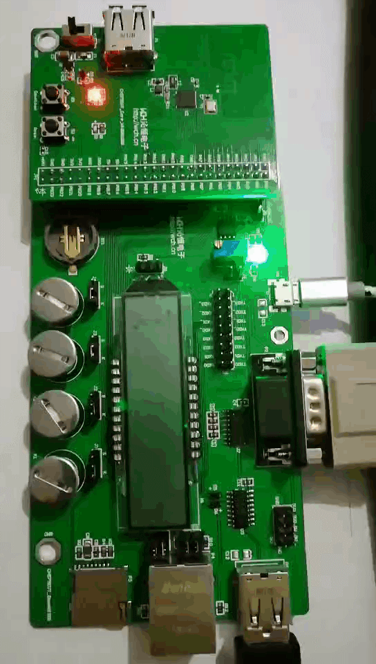

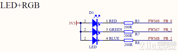

      接下来我们来看看GPIO的操作,由SDK包中给出的原理图,我们可以知道底板的LED灯是三基色的,并且是低电平有效,如下图所示:
因此用户需要注意的是,在开发的工程源码中,将GPIOB口拉高函数GPIOB_SetBits( Pin )是将灯熄灭而非点亮,在peripheral_main.c文件中添加如下的代码,现象如动画所示

从动画中我们清晰的看到段式LCD屏会有乱码数字出来,这是因为**作了GPIOB0,GPIOB1,GPIOB2,这三个管脚同时也是连接在段式LCD屏上的,如下图所示,因此产生的电平变化会显示出乱码来。此次操作体验就与大伙分享到这里,后续有时间再研究CH579的网络通讯,蓝牙低功耗,主从方面的应用。过年放假在即,预祝各位鼠年数一数二,百尺竿头,更进一步,谢谢!
