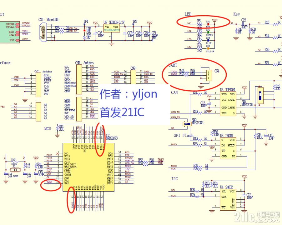

二、搞点资料看看,电路图要搞到
上官网( www.mm32mcu.com )找些资料看看,电路图找到了:
确认了几个信息:
3芯端子是UART2,对应PA_2和PA_3
LED1对应PA15
这个信息在后面写程序要用啊,提前准备着

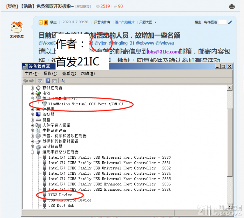

三、搭建环境,下个驱动才可以烧录
上官网( www.mm32mcu.com )下载USB驱动,将驱动装好后,
用USB线将开发板连接电脑,在设备管理器看见这样:

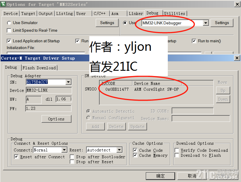

打开KEIL,在设置里看见这样,至此驱动安装就OK啦。

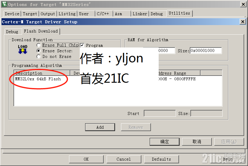

四、搭建环境,芯片的PACK下载安装
由于我的开发环境是KEIL,下载安装的是MindMotion.MM32L0xx_DFP.1.0.8.pack
在KEIL里看见如下就意味着PACK搞好了。
pack1
pack1
pack2
pack2

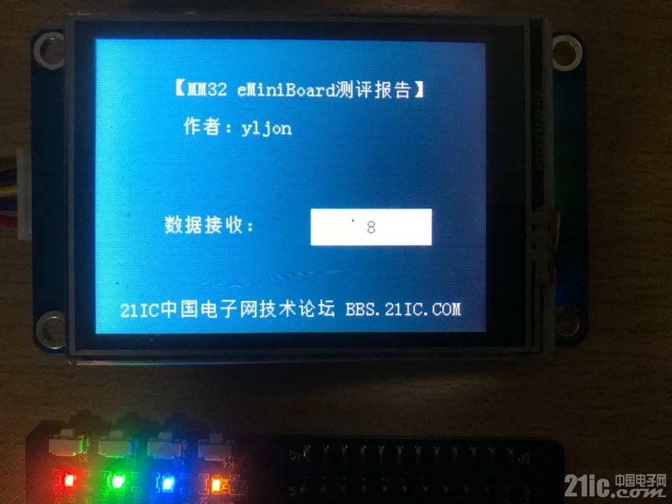

六、学习将视频转GIF,看着方便
将上述代码编译烧录,看看效果,还可以啊,哈哈哈哈
屏
动态
动态

gygp 发表于 2020-5-2 08:52 | 显示全部楼层
驱动串口屏速度快吗
 楼主| yljon 发表于 2020-5-2 09:28 | 显示全部楼层
驱动串口屏速度快吗
速度很快,因为背景素材啥的是提前在屏里,每次只通信数据即可
