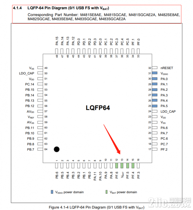

新唐M48x系列支持备用电池供电吗
387|6
支持的,可以在数据手册搜索关键词:BAT
数据手册下载地址
http://www.nuvoton.com.cn/export/resource-files/DS_M480_Series_EN_Rev2.02.pdf

wangshujun| | 2020-5-15 09:38 | 只看该作者
支持vbat的64pin型号有:
M481SE8AE, M481SGCAE, M481SGCAE2A, M482SE8AE,
M482SGCAE, M483SE8AE, M483SGCAE, M483SGCAE2A
难怪在484里面死活找不到,看上去有点不合理的样子,支持了hsusb的都不支持vbat,同时高速usb和双adc也是互斥的。
其实高速usb和vbat互斥也还能理解,但是高速usb和双adc互斥就很不爽了。
高速usb带宽480兆,除了adc能产生大流量,再就是摄像头了,这个系列摄像头支持也没特色,所以真正发挥高速usb优势的就剩下高速的adc了,高速usb版本如果能提供更高速的adc将会更有吸引力,比如20兆甚至更高,或者把多路adc加进来,支持交错采样也行。
