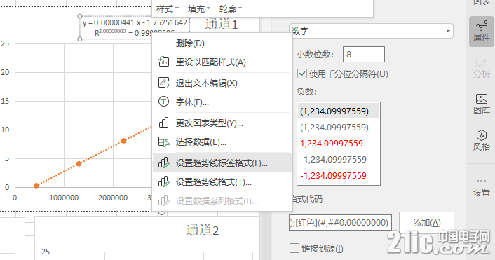

关于用excel进行数据直线拟合时不可忽视的小数点设置问题:
根据上述数据用excel拟合后得到的右边公式,用10进制表示就是y = 0.000004x - 1.7525,但你会发现如果将第二组数值带进在计算误差非常大 0.000004*1306247.897 -1.7525 =3.47249,误差达到(3.47249-4)/4=13%,那问题出现在那里呢?
如果右击直线公式,选择设置趋势线标签,在右侧设置数字,位数为8,则得到一些新公式,重新带入计算,误差就小很多了
0.00000441*1306247.897 -1.75251642 =4.0080368,误差(4.0080368-4)/4=0.2%,所以曲线拟合的时候如果x与Y的数量级差距非常大的时候,拟合出来的公式如果不设置小数点位数就会出现很大的误差,此时需要对直线公式设置系数的小数点位数(要足够大比如可以大于等于与X或Y中位数较大的那个的位数一致)就不会出现这个误差问题
