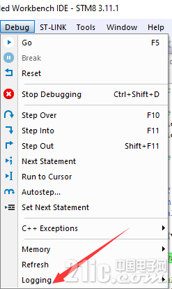

benn| | 2020-6-9 17:25 | 只看该作者
打开log
